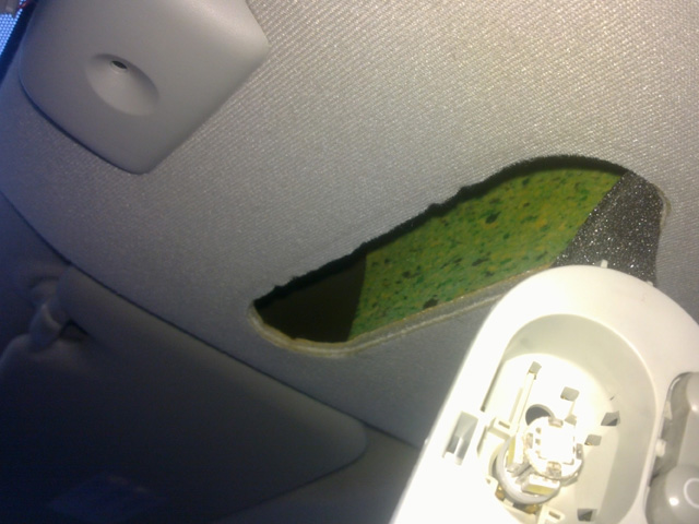

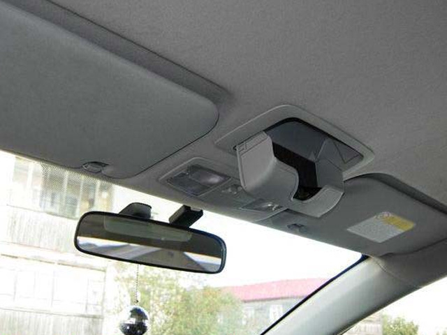

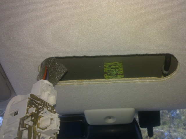

Друзья, проблема хранения очков была с самого начала эксплуатации Кашкая.
- Лежали то в перчаточном ящике, но быстро достать их оттуда было проблемой при наличии пассажира на переднем сидении.
- Клал в подстаканники на центральной консоли, то там вечно стоит телефон и стакан кофе или другого напитка.
- Покупал китайскую клипсу на солнцезащитную шторку, сломалась через неделю.
В остальных местах неудобно хранить, да и нужны они не всегда, а лишь при ярком солнечном свете.
При чем к ним должен быть легкий и быстрый доступ.
Короче захотел плафон освещения с очечником, просмотрел варианты Мацони и flex.
Но переделывать весь плафон не хотелось, да и по стилю он бы отличался от заднего.
Увидел статью о установке отдельного очечника на Mitsubishi Lancer от Mitsubishi Outlander
http://faq.lancer-club.ru/%D0%A3%D1%81%D1%82%D0%B0%D0%BD%D0%BE%D0%B2%D0%BA%D0%B0_%D0%BE%D1%87%D0%B5%D1%87%D0%BD%D0%B8%D0%BA%D0%B0_%D0%BE%D1%82_Mitsubishi_Outlander
http://www.drive2.ru/cars/mitsubishi/lancer/lancer_x/x505xx/2/journal/288230376152335316/
Задумался купить такой в Кашкай, снял плафон освещения, глубина вроде позволяет, там около 7 см.
Сзади плафона есть кусок звукоизоляции, где-то 2 см толщиной, но эти 2 см и нужно отступить для создания ребра жесткости.
Кто что думает по этому поводу? Советы, предложения?

root_xp писал(а):Сзади плафона есть кусок звукоизоляции, где-то 2 см толщиной, но эти 2 см и нужно отступить для создания ребра жесткости.
Это не звукоизоляция. Эта зеленая штука служит типа стойки. Оно по всему потоку маленькими кусочками, чтобы он не гулял.

root_xp
Идея нормальная, минимум гемора с установкой... дерзай!
Советую только сначала живьём посмотреть на тот очёчник, чтоб не разочароваться после покупки... иначе есть риск не угадать с цветом (фоткам в этом аспекте лучше не доверяться).
barabaka писал(а):А чего ты не хочешь очечник в место потолочной ручки, которой нет у водителя?
Не всякие очки влезут по габаритам в такой очечник... да и слухи ходили, что жесткость потолка в том месте со временем может пострадать (на кромке она хуже чем в центре).
