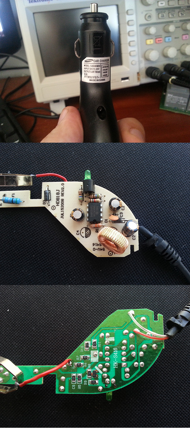

elektron писал(а):Вах!!! Это если по ГОСТ должна 60 вольт держать, 5 вольт на выходе, то есть 55В падение напряжения и не меньше 1,5А при этом выдавать, то ... страшно подумать дальше!!!, зарядка расплавится и покаплет на ковролин при этом наверное.
Хороша же микросхемочка там за 10 баксов-то! Китайцы жжгутть!
Плавиться будет если это линейный LDO стабилизатор. тут да - падение напряжения будет преобразовываться в температуру! Но это электроника прошлого века!
Там стоят импульсники, работающие на интдуктивную нагрузку. И цена его ~2-4$ в зависимости от тока
Например, валяиццо у меня "авто-кормушка" от старого телефона... На корпусе выплавлено SAMSUNG - а-ля фирмА! На наклейке +5В/0,7А. Раскрутим проверим....
Видим что собрано на базе микросхемы в корпусе DIP-8
импульсного DC-DC преобразователя MC34063AP1 канторы ON Semiconductor и
стоит он недорого ~0.5$.
Читаем описалово:
• Operation from 3.0 V to 40 V Input
• Current Limiting
• Output Switch Current to 1.5 A
Теоретически может потянуть... от еслиб криворукие кЕтайцы запаяли транзистор в корпусе SOT-23 на обратной стороне. В трафарете забыли пробить окна под паяльную пасту вот ему припоя и не досталось.... сидит на капле клея ))))). Вот те и брэнд! Хоть и качество мнотажа высокое! Плата промыта. следов флюса и соплей нет.
Судя по комплектации себестоимость в производстве - 1,5$ максимум. Подают такие за 10-15!
А вот стабилизатор который я применял в свои разработках для автомобильной электроники (блок управления в трактор БЕЛАРУС)
LM2576HVT работающий в диапазоне входных няпряжений от +7В до +60В и выдающий ток 3А
стоит ~5$ хотя я его закупал по 3,5$
Работает без нареканий и блок прошёл все мыслимые испытания!

Надо будет пропаять транзистор, допаять непоставленный по выходу электролитический конденсатор, впаять красный проводок клеммы "-" прикуривателя с нужной стороны и проверить под нагрузкой какой ток от выдает...

BAXНу понятно. Импульсный преобразователь конечно может выдать больше. Правда к сожалению надежность напрямую зависит от электролитов, вернее от того когда они высохнут. На низкоимпедансные они явно пожлобятся, максимум наверное на обычные там 105-градусные Чанги.
Правда законы физики никто не отменял ив случае такого решения, просто мощность рассеивается по-другому. Но ключевой транзистор в этой DIP-8 все равно имеет шанс греться прилично. Пощупай, пожалуйста, при хорошем выходном токе эту микросхемочку пальцами.
Пардон. Разглядел на фото: вроде бы низкоимпедансные Капсоны или Хитаны?
Тогда уже лучше!

elektron писал(а):BAXПравда законы физики никто не отменял ив случае такого решения, просто мощность рассеивается по-другому. Но ключевой транзистор в этой DIP-8 все равно имеет шанс греться прилично. Пощупай, пожалуйста, при хорошем выходном токе эту микросхемочку пальцами.
Тогда уже лучше!
Не D2PAK конечно... но подозреваю что максимальный ток долго не протянет

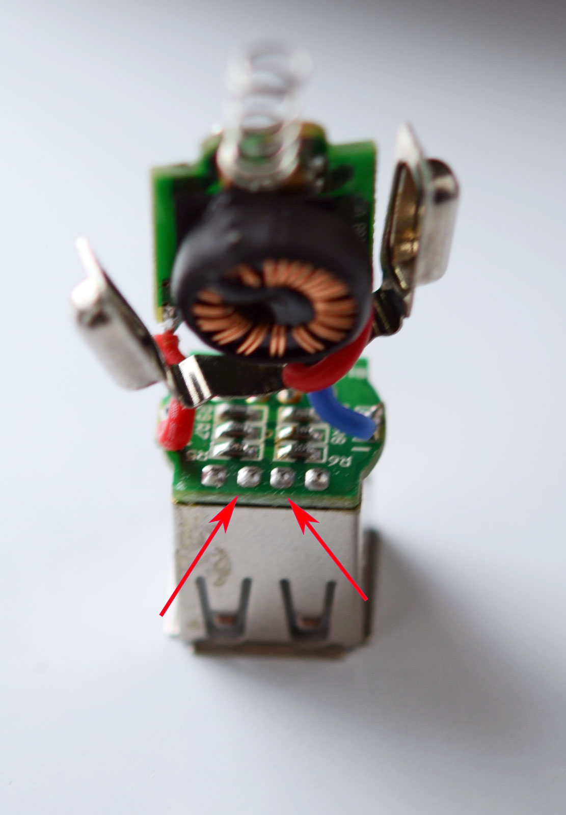

Столкнулся проблемой имеющей аналогичные корни, но обо все по порядку:
Некоторое время у меня было так - зарядник китайского видеорегистратора жил в прикуривателе, телефон (навигатор) заряжал от USB разъема в подлокотнике. После смены телефона на Xperia Arco S он он подлокотника заряжаться перестал, видать току не хватало. Ну да ладно, решил купить зарядник с
двумя USB портами. Выбор пал на такое устройство:
http://rozetka.com.ua/extradigital_cp18/p244356/не дорогое, наверняка китайское но хоть с лейбами, 3А. В последнее верилось слабо, но даже если характеристику приврали в 3 раза, даже 1А мне в принципе достаточно. Короче купил (плюс USB провод на 3м под регистратор), проверил - видеорегистратор включается, телефон заряжается - ура! Шнур спрятал, живу радуюсь. НО! недавно обнаруживаю что видеорегистратор включается но нифига не пишет
Настройки автостарта игнорируются, включается идет заряд аккума, но запись не включается. Ладно. Тыкаю родную зарядку видеорегистратора - все ок, запись включается автоматически, согласно настройкам. Вспомнив эту статью, думаю - ага, чтобы видеорегистратор опознавал "свою" зарядку наверняка D- и D+ закоротили, сейчас повторю. Плюс зарядник интересно было разобрать
короче такой он внутри:
предохранитель пал жертвой миниатюризации, схемотехника вызывает сомнение в том что он выдержит 3А, на да хз, возможно там КПД 99%
Кстати разбирается выкручиванием пластикового кольца, со стороны где должен быть предохранитель а сам корпус клееный, пришлось аккуратненько ломать
Оба USB выхода запараллелены, но есть разница. У одного выхода на D- и D+ задается делителями какое-то напряжение (наверно чтобы обмануть iPhone и прочую продукцию эпла), у второго D- подтянут на землю, а D+ висит в воздухе. Интересно что внешне порты ни как не обозначены, как будто разницы между ними нет. Ну да ладно, закорачиваю D- и D+ на втором выходе, проверяю.
Болт - регистратор включается, запись не стартует. Пробовал вызвонить что там придумали китайцы, не получается ибо тыкать тестер в miniUSB разъем неудобно а miniUSB мамы у меня нет. Дальше было простое но деструктивное решение - резать родной кабель видеорегистратора и паять к нему разъем USB. Разрезал, припаял (кстати, внутри было только два провода - красный и черный припаял соответственно на плюс и минус USB) проверяю, работает! Ради интереса решил прозвонить получившийся кабель - оказывается питание теперь идет не на два пина по обеим сторонам разъема miniUSB, а на два рядом расположенных (кажись Vbus и D-, хотя возможно и с противоположной стороны, по памяти не помню). Ни каких дополнительных перемычек вызвонить не удалось, похоже их просто нет. Ну и замечу что остальные мои устройства с разъемом miniUSB на этот кабель не реагировало ни как, впрочем так и должно быть. В общем извратились китайцы по взрослому, похоже сделано для того чтобы при подключению например к компу обычным шнуром не включалась автоматически запись. Но выход нашли конечно странный, перемычка между D- и D+ ИМХО была бы логичней. Если еще кто-то столкнется, имейте в виду. Знал бы прикуп все таки бы модифицировал зарядник, а не резал кабель

я кстати понял почему не сделали перемычку между D- и D+. Ее можно сделать только со стороны зарядки, а в кабеле у нас всего два провода, экономия епти
Разъемы все стандартные, специальный со внутренними перемычками заказывать тоже дорого. Вот и получается чтобы сделать свой, не похожий на стандартный USB кабель, китайцам из 2х проводов пришлось один провод запаять куда-то не туда, куда паяют все. Гениально!

mutexx, а сделайте фотки со всех сторон этого чуда... интересно на каком драйвере сделали его...
Дроссель-то поставили "взрослый".... ток 3А вытянет
mutexx
- mutexx
- Сообщений: 3966
- Зарегистрирован: Пн ноя 14, 2011 13:55:27
- Откуда: Запорожье
- Авто: Nissan Qashqai 1.6 SE 2011
Re: Почему не все автозарядки правильно заряжают?
Вт фев 05, 2013 12:29:13
кхм... Я же говорил, корпус клеенный
Нет, если очень нужно и ты настаиваешь, разломаю его еще раз, но особого желания нет
