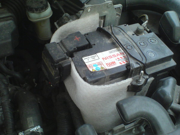

Aleksandr писал(а): можешь фото выложить. сам такое подумываю сделать
Вот такой колхоз (толстая подложка под ламинат):
