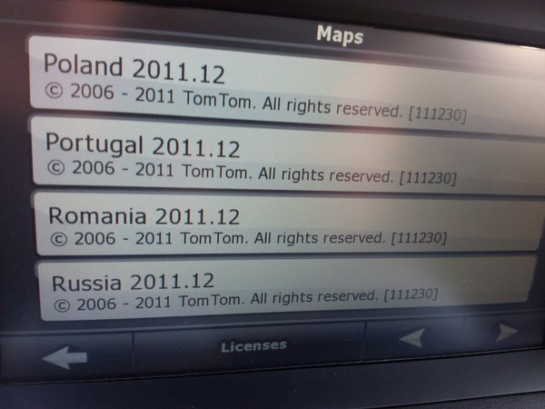

хочу купить себе такую голову в дополнение к штатной. Скажите плиз, как они работают вместе? Есть какой то переключатель с штатной головы на эту новую?
вот ссылка на девайс
http://www.ebay.com/itm/NISSAN-QASHQAI- ... 2c67c86516
написал китайцу. пока молчит. Кстати - в описании написано про карты почти всего мира, кроме Рашки..... поделитесь, кто поставил - карта России есть?

Ivanov писал(а):Кстати - в описании написано про карты почти всего мира, кроме Рашки..... поделитесь, кто поставил - карта России есть?
Есть. У меня стоят томтомовские за конец 2011 года.
