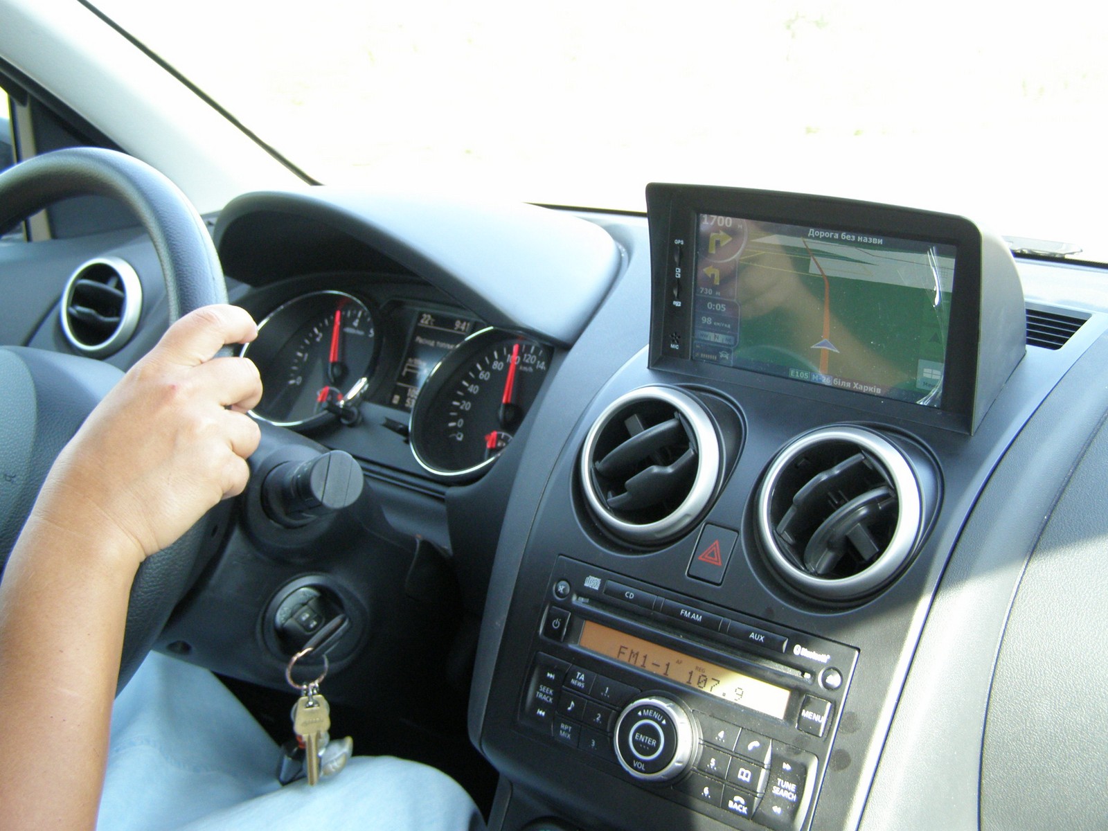

В выходные провел очередной этап устранения последствий кривых ручек установщика/настройки магнитолы.
Обо всем по порядку. Во первых обещанные фото магнитолы и камеры. Не сказал бы, что зазор так уж и заметен. Может защелка где на место не села?
Поскольку привык пользоваться Навителом, а не IGO, первым делом попробовал навигацию (работает) и начал пробовать подобрать Навител. IGO определила COM2 38400. По быстрому поставил универсальную сборку 3.5.0 из тысячной серии. В настройкай заменил путь к навигации на нужный, все заработало, причем со второй карточки (слот помеченный Data, а не GPS). Родную с навигацией не трогал. Если в качестве пути Навигация в настройках указать путь к Total Comander, он запускается и дальше им можно пользоваться по необходимости для просмотра и переноса файлов между двумя MicroSD и флешкой. Внутреннюю память и папку Windows тоже видно. В планах найти альтернативное меню, но сам в его архитектуре разбираюсь не очень, опыт есть только на съемных навигаторах, поэтому пока втыкать что попало опасаюсь.
Музыка играет в фоне при работающей навигации, правда тормозит работу Навитела. Тут буду разбираться, то ли заменю тысячную серию на более младшую, там меньше объем загружаемого скина, то ли надо попробовать Mp3 с меньшим битрейтом. Методом тыка определил что 128kb/s читает, выше не видит. Кстати можно переключать воспроизведение музыки между USB и MicroSD

vyk Выглядит получше, чем на первых фотках, но всё равно с таким углом наклона как-то не дружит с интерьером (имхо, хуже штатного). Я бы поколхозил с "подрезанием" основания чтоб наклонить сильнее.

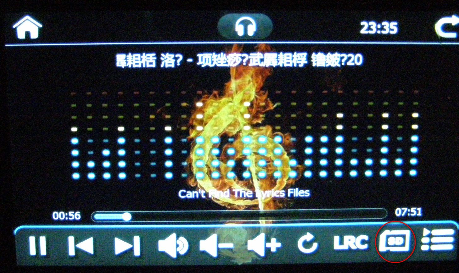

Такой бит-рейт пойдёт для аудиокнижки, но кикак не для музыки. Где-то в отзывах читал, что железо в таких мафонах слабое и тянет на пределе... следующие версии софта навигации уже вряд ли пойдут.

Теперь по поводу кривых ручек установщика. Поскольку для меня главным была камера и навигация с них и начали осваиваться. А вот до музыки дошла очередь уже в субботу вечером на даче. Не играет! А ведь звук был #-o (при установке мы накинули шлейфы и более длинный удлинитель AUX и все работало). Худшее предполагать не стал, вспомнил народную мудрость - "чудес не бывает, а бывают плохие контакты" и полез разбирать все по порядку. В подлокотнике мы ничего не оторвали и не погнули, хотя бутылку с водой закинули. А вот в месте соединения оригиналного шнурка магнитолы и удлинителя AUX - элементарно выдернулся разьем, когда все собирали и крепили стяжками. Хорошо, видел где что соединяется, снял панель под ногами пассажирского места и воткнул разъем на место.

flex писал(а):vyk Выглядит получше, чем на первых фотках, но всё равно с таким углом наклона как-то не дружит с интерьером (имхо, хуже штатного). Я бы поколхозил с "подрезанием" основания чтоб наклонить сильнее.
vyk писал(а):Методом тыка определил что 128kb/s читает, выше не видит.
Похоже, если его сильнее наклонить назд, то будет сильнее бликовать. Кроме того не могу сказать, что эти фото отражают то, что я вижу глазами :( Смотрю - вижу часть торпедо за навигатором (сантиметров 7-10), фотографирую - верх идет в обрез с краем топредо. А в общем вначале непривычно, потом привыкаешь. Конечно трудно вмешаться в вылизанный интерьер и не ухудшить его, но не так уж и плохо выглядит.
По поводу музыки согласен, но это не было основной задачей, в основном искал для камеры и стационарной навигации и с экраном расположенным повыше, а не на штатном месте.

vyk писал(а):Не сказал бы, что зазор так уж и заметен. Может защелка где на место не села?
Защелка на месте. Просто для китайцев это нормально. У меня на Фантоме тоже зазор есть. Сначала был большой, но после лета пластик принял другую форму и сейчас почти незаметно.

Сегодня была возможность протестировать навигатор (софт iGo8) на дороге. Выехал утром в 9 часов, ехал гдето 200 км. Было ясное небо и светило солнце. На экране при максимальной яркости подсветки ПОЧТИ НИЧЕГО небыло видно. Несмотря на матовую защитную пленку. Если бы ее небыло просто видел бы отражение живота соседнего пассажира. Короче, полный отстой. В районе обеда, когда ехал обратно, видимость была получше т.к. солнце было сверху а не сбоку. Но и в такой констелляции картинка с экрана тоже далека от оптимального. Когда заехал в город то просто остановился и прилепил на лобовое стекло свой старый и добрый Garmin nuvi 1490T. Разница - небо и земля! Спасибо Гармину а то бы не доехал! Проблема данного девайса в том что подсветка ОЧЕНЬ тусклая. Годиться на мой взгляд только для ночных поездок. Решение наверное только одно - перепайка светодиодов подсветки на более мощные аналоги.
