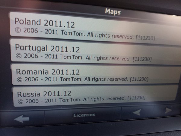

написал китайцу. пока молчит. Кстати - в описании написано про карты почти всего мира, кроме Рашки..... поделитесь, кто поставил - карта России есть?

Ivanov писал(а):Кстати - в описании написано про карты почти всего мира, кроме Рашки..... поделитесь, кто поставил - карта России есть?
Есть. У меня стоят томтомовские за конец 2011 года.

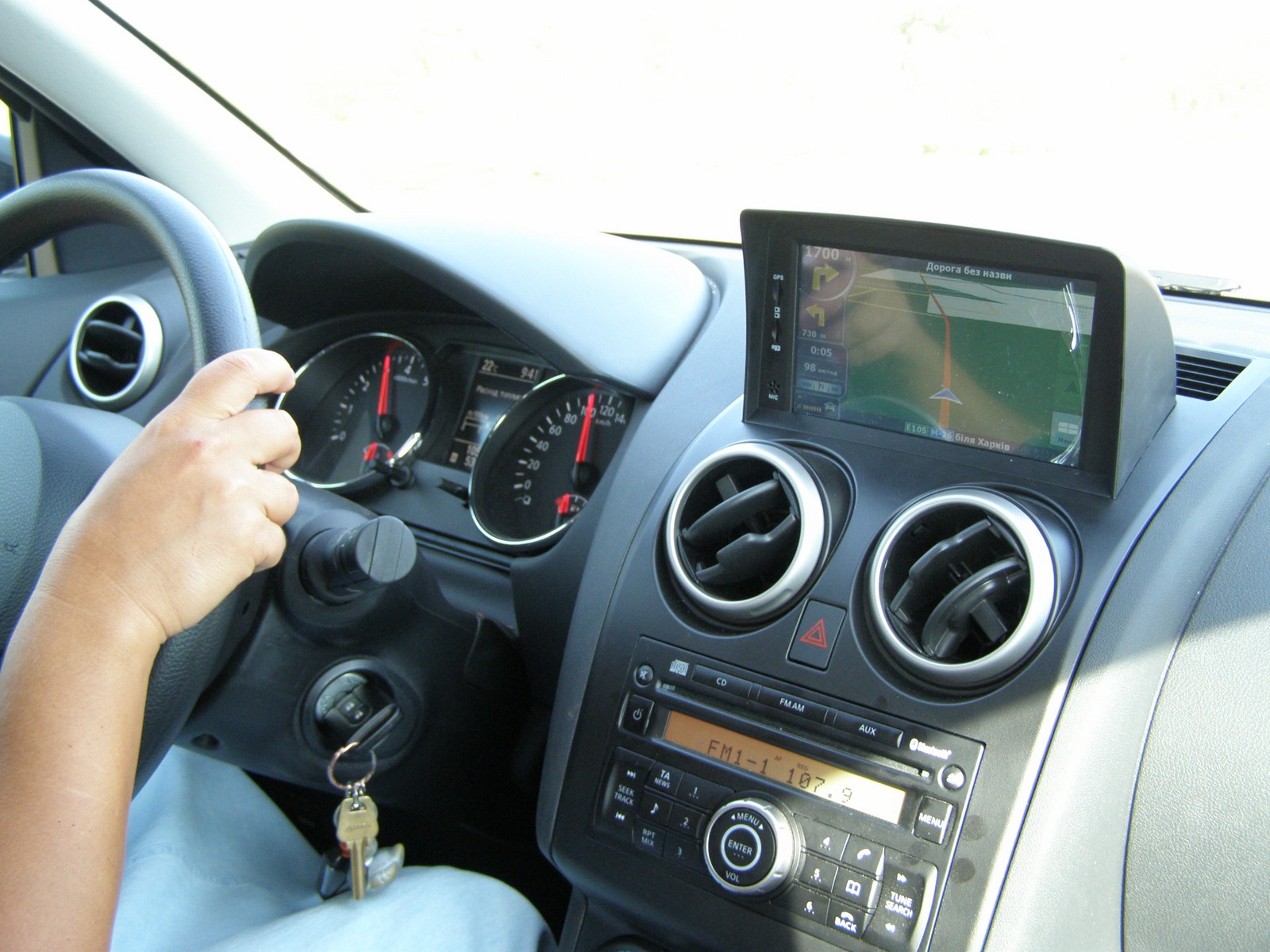

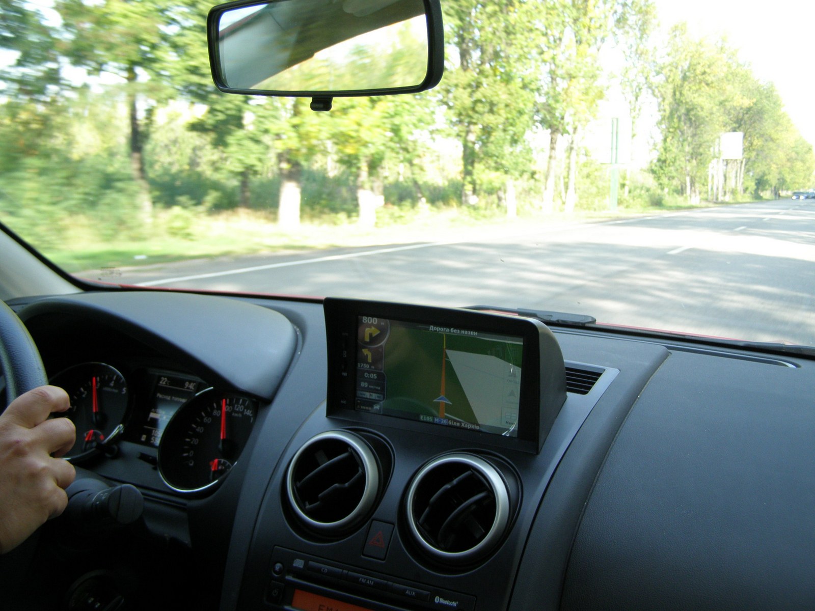

В выходные провел очередной этап устранения последствий кривых ручек установщика/настройки магнитолы.
Обо всем по порядку. Во первых обещанные фото магнитолы и камеры. Не сказал бы, что зазор так уж и заметен. Может защелка где на место не села?

vyk Выглядит получше, чем на первых фотках, но всё равно с таким углом наклона как-то не дружит с интерьером (имхо, хуже штатного). Я бы поколхозил с "подрезанием" основания чтоб наклонить сильнее.

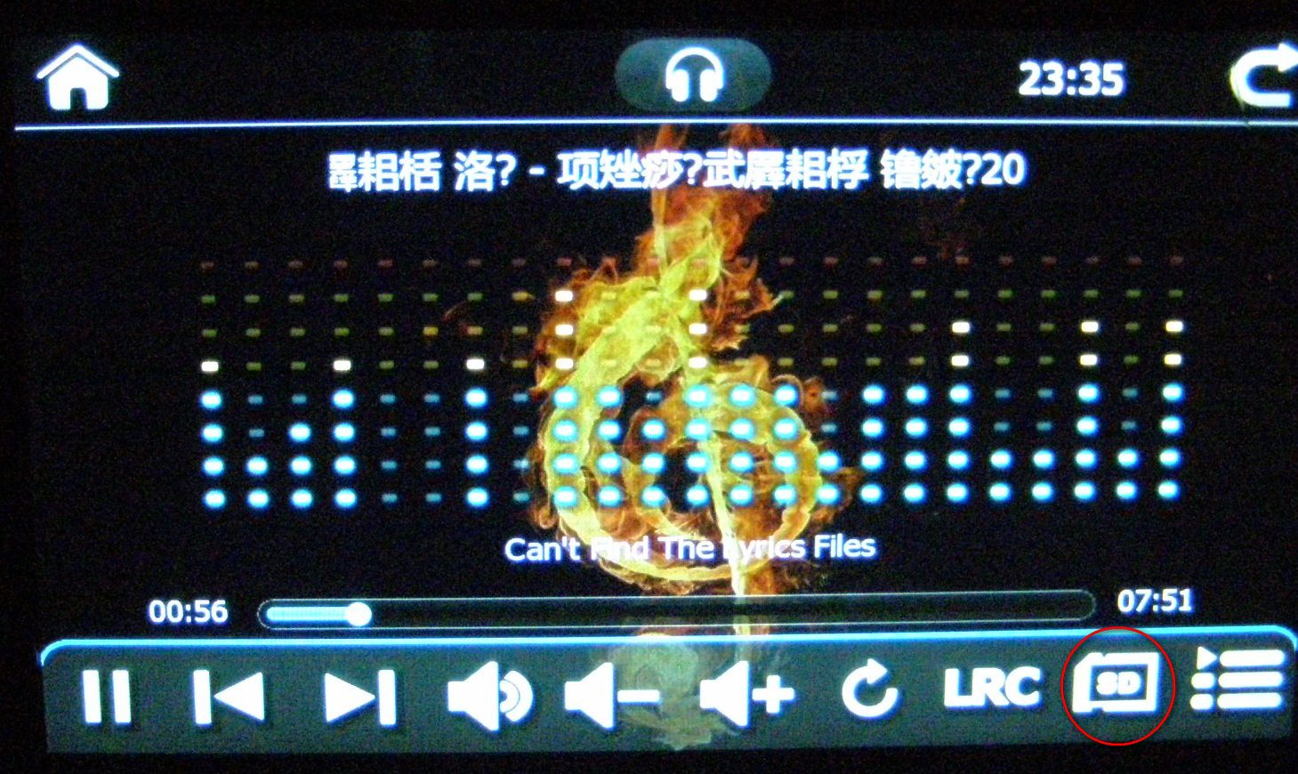

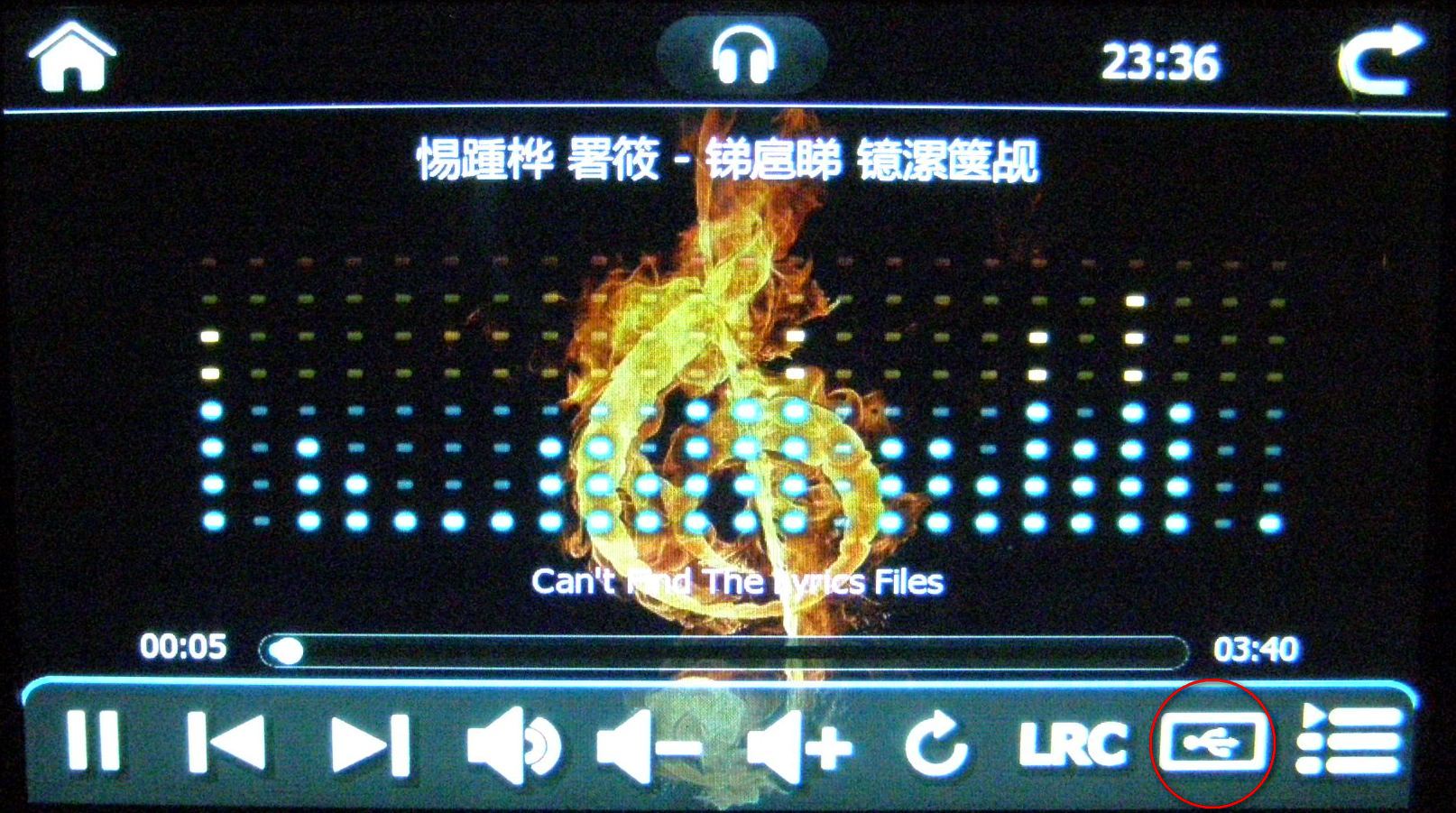

vyk писал(а):Методом тыка определил что 128kb/s читает, выше не видит.
Такой бит-рейт пойдёт для аудиокнижки, но кикак не для музыки. Где-то в отзывах читал, что железо в таких мафонах слабое и тянет на пределе... следующие версии софта навигации уже вряд ли пойдут.

flex писал(а):vyk Выглядит получше, чем на первых фотках, но всё равно с таким углом наклона как-то не дружит с интерьером (имхо, хуже штатного). Я бы поколхозил с "подрезанием" основания чтоб наклонить сильнее.
Похоже, если его сильнее наклонить назд, то будет сильнее бликовать. Кроме того не могу сказать, что эти фото отражают то, что я вижу глазами :( Смотрю - вижу часть торпедо за навигатором (сантиметров 7-10), фотографирую - верх идет в обрез с краем топредо. А в общем вначале непривычно, потом привыкаешь. Конечно трудно вмешаться в вылизанный интерьер и не ухудшить его, но не так уж и плохо выглядит.
По поводу музыки согласен, но это не было основной задачей, в основном искал для камеры и стационарной навигации и с экраном расположенным повыше, а не на штатном месте.

Сегодня была возможность протестировать навигатор (софт iGo8) на дороге. Выехал утром в 9 часов, ехал гдето 200 км. Было ясное небо и светило солнце. На экране при максимальной яркости подсветки ПОЧТИ НИЧЕГО небыло видно. Несмотря на матовую защитную пленку. Если бы ее небыло просто видел бы отражение живота соседнего пассажира. Короче, полный отстой. В районе обеда, когда ехал обратно, видимость была получше т.к. солнце было сверху а не сбоку. Но и в такой констелляции картинка с экрана тоже далека от оптимального. Когда заехал в город то просто остановился и прилепил на лобовое стекло свой старый и добрый Garmin nuvi 1490T. Разница - небо и земля! Спасибо Гармину а то бы не доехал! Проблема данного девайса в том что подсветка ОЧЕНЬ тусклая. Годиться на мой взгляд только для ночных поездок. Решение наверное только одно - перепайка светодиодов подсветки на более мощные аналоги.
