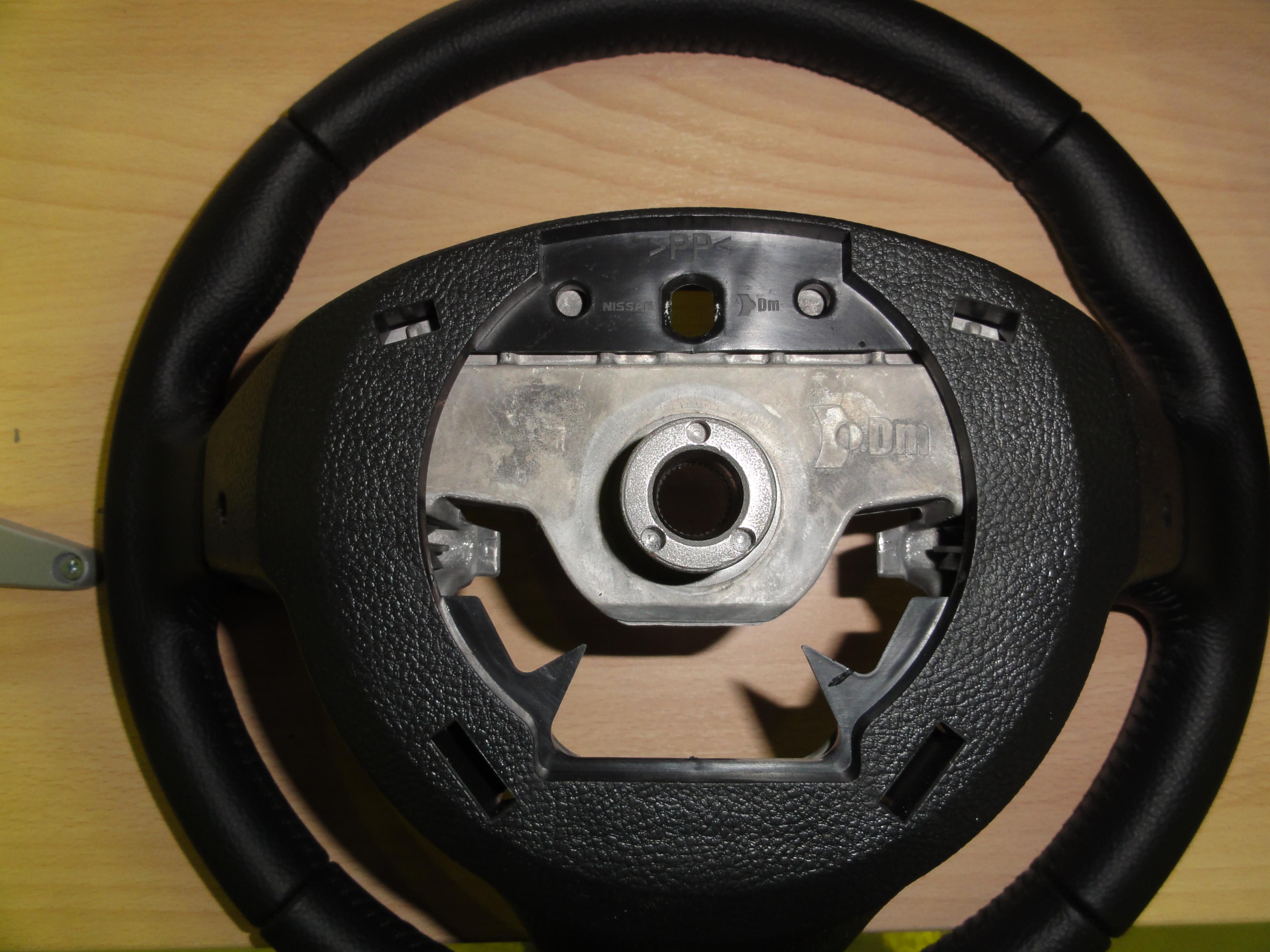

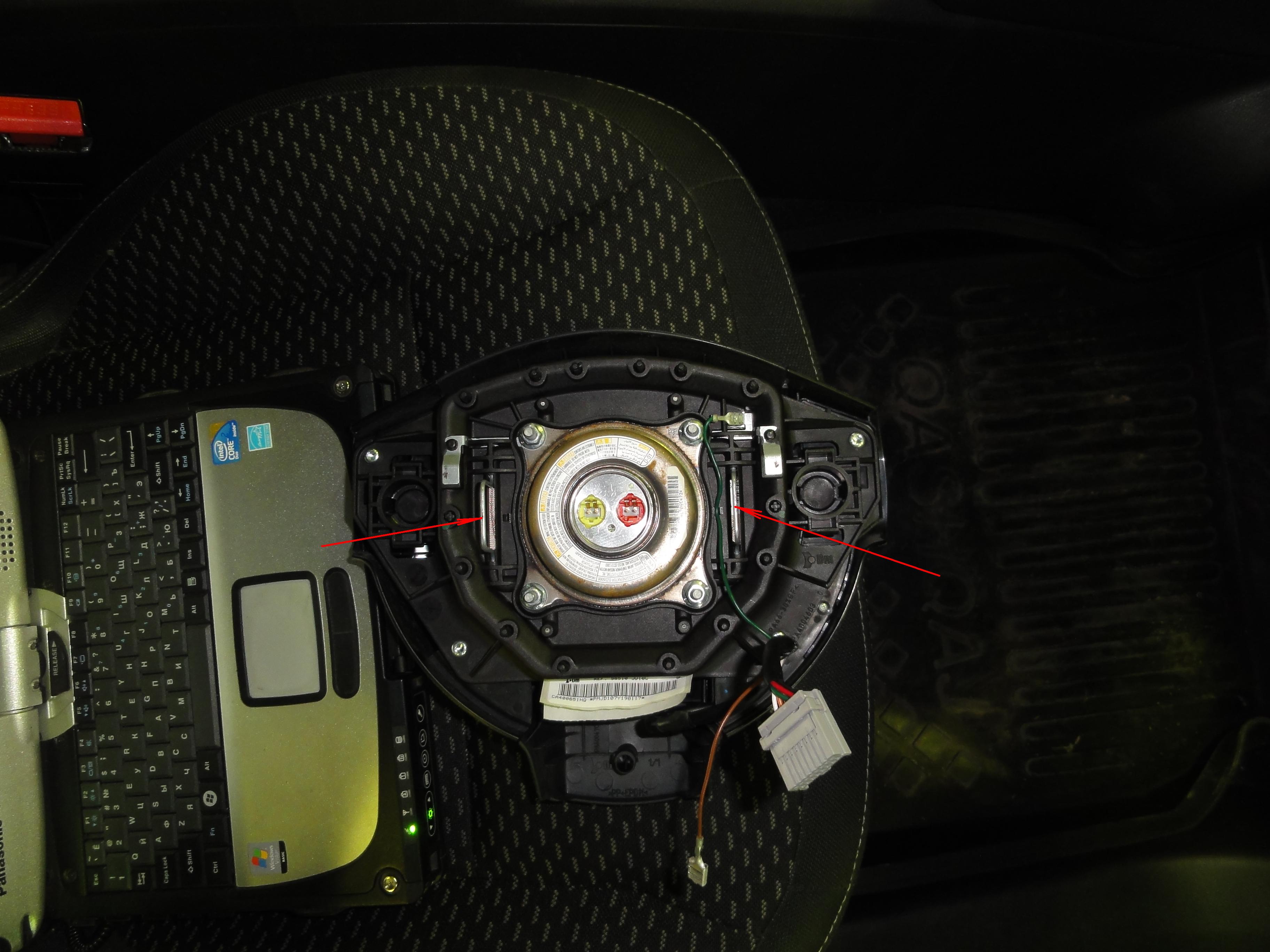

При нажатии вверх проволочные п-образные защёлки выходят из зацепления без щелчка, спасибо Боцману за фотку ниже. У дорестайлов подушка в руле имеет два разъёма, а у рестайлов - один.
Вид баранки с обратной стороны
Подушка
Q-tata

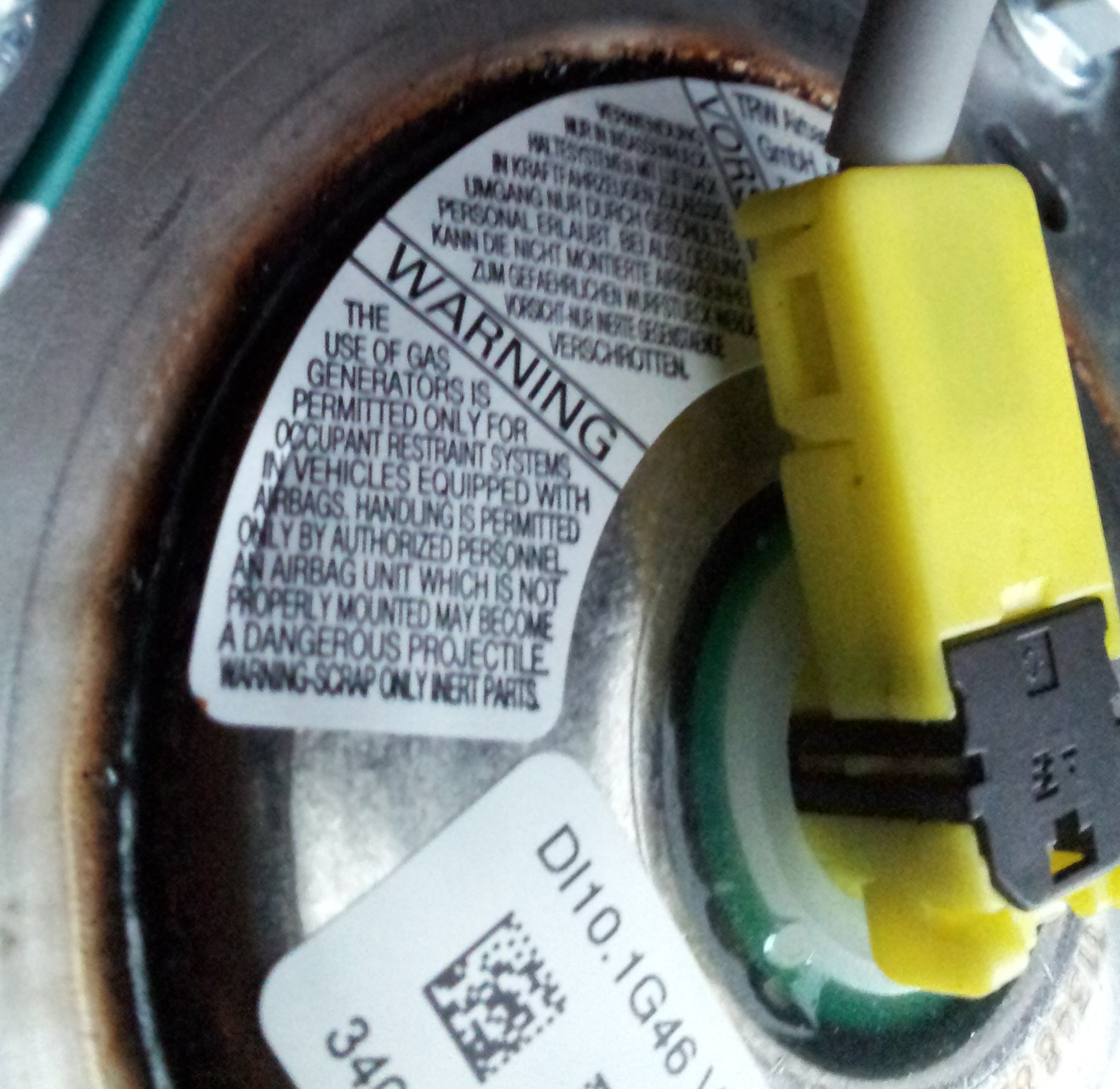

Спасибо большое за подробный инструктаж. Снял модуль с подушкой. Потом отсоединил два коннектора слева и справа (видимо они только за пуль на руле отвечают). Но вот кабель серый по средине который идет на подушку никак отсоединить не могу. Потянул немного этот желтый коннектор с силой - не идет, очень сильно тянуть тоже очкую. Наверное защелку на коннекторе гдето отогнуть надо, непойму только где.
Крупный план
Коннектор справа
Re: Как снять руль?
Вс сен 09, 2012 20:35:28
8198055
По фотке "Коннектор справа" похоже, что с этой стороны, сбоку, чёрный поясок на жёлтом коннекторе можно расстегнуть. Если это так, то расстёгивай его, отдведи в сторону и уже после этого начинай стягивать разъём.

Добавлено: ладно, отложим это приключение на завтра, сейчас почти ничего не видно. Там видимо очень узкой (2 - 3 мм) плоской отверткой сверху под черную крышечку подлезть надо и тянуть от подушки. Правильно?

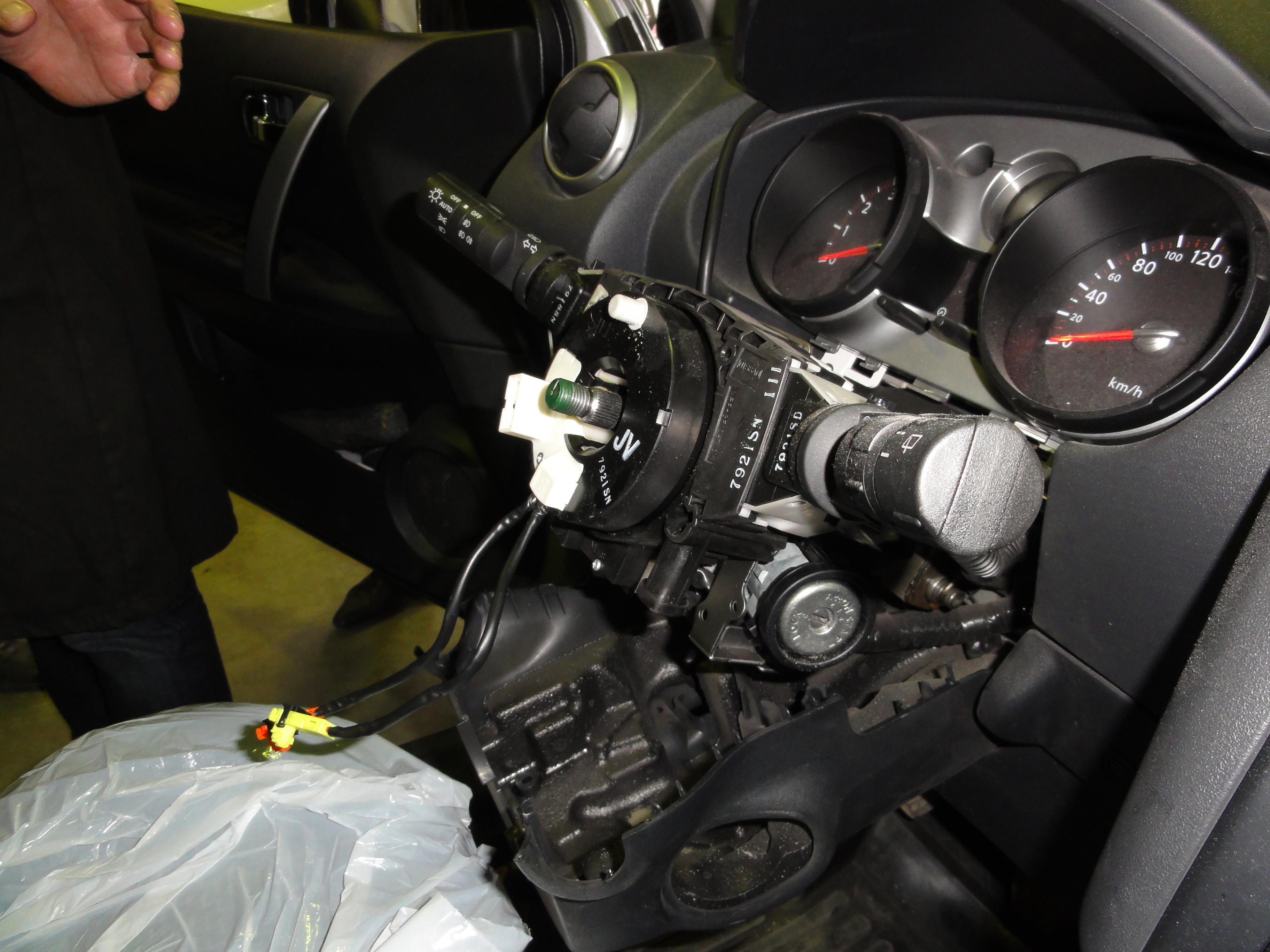

Да, точно, чёрный поясок должен расстёгиваться, он и держит весь разъём на месте. Ниже - фотка всё того же Боцмана (дай Б*г ему здоровья) с отстёгнутыми разъёмами. У него дорестайл, поэтому разъёма два, жёлтый и оранжевый. У рестайлов всё сведено в один увеличенный жёлтый разъём.
barabaka

Вс сен 09, 2012 21:19:19
Вот ту черную штучку нужно вверх приподнять. Не отстегивать полностью, а именно выдвинуть до упора. После этого тянуть за сам разъем.
