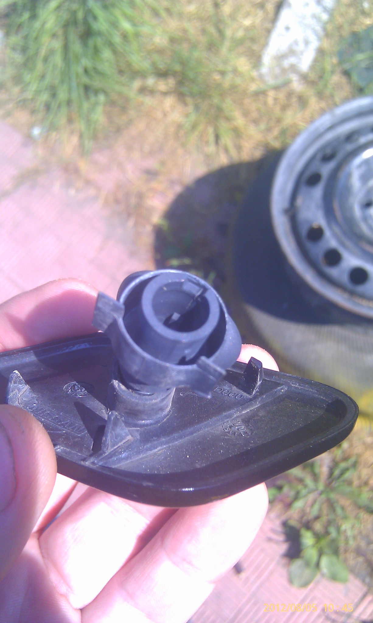

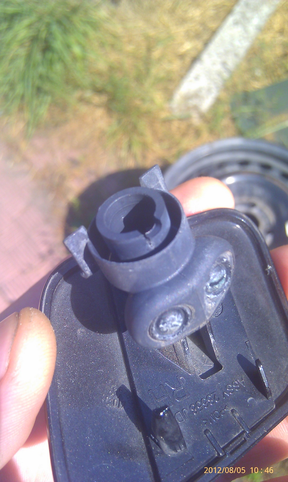

Подходящяя тема для моего вопроса.
Жена мыла машину Керхером (без грязевой насадки). После эта часть была найдена на месте мойки.
Кто не догадался: это крышка омывателя фар с форсункой. Извиняюсь за качество, но увидеть трещину не составит труда. Интересно, можно заменить эту часть форсунки?

Tabarik писал(а):Интересно, можно заменить эту часть форсунки?
А заклеить?

Сообщение Tabarik » Сб авг 11, 2012 17:32:34
Как вариант попробовать можно, но: материал достаточно твердый, на сжимание визуально не реагирует. Если не будет плотного соединения этот узел из трех частей снова отпадет и уже потеряется. А это уже настоящий гемор заказывать крышку, красить... лучше не надо.
