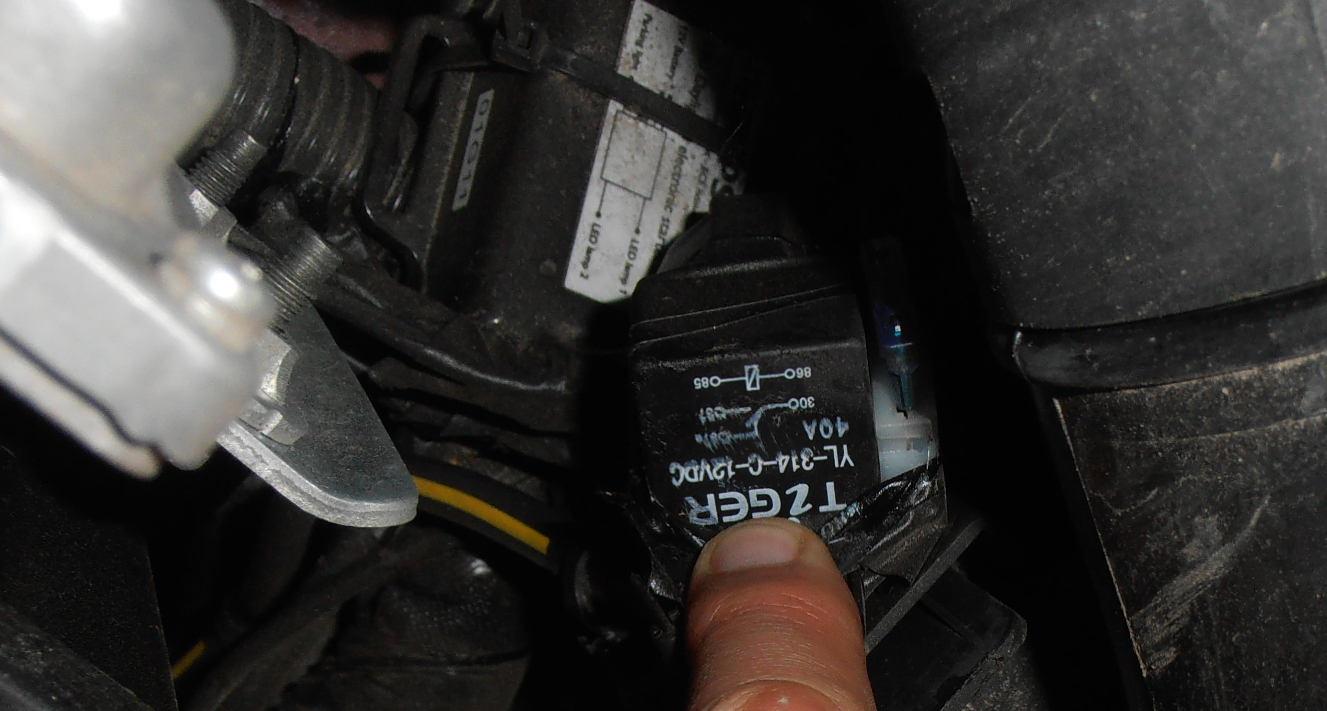

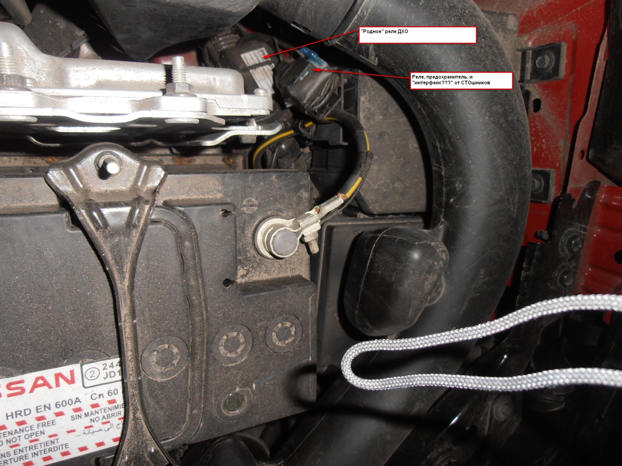

vyk писал(а):
Как я понял, они оттолкнувшись от инструкции сделали немного по-своему - подключили не напрямую от аккумулятора, а через реле и дополнительный предохранитель.
vyk, а откуда запитывали реле случаем не знаешь? Можешь фото подключенного реле скинуть?

Re: Дневные ходовые огни
Сообщение vyk » Вт окт 23, 2012 20:03:39
Shadow писал(а):vyk, а откуда запитывали реле случаем не знаешь? Можешь фото подключенного реле скинуть?
Откуда сказать не могу, в этом отношении пробелы в образовании. Сказали "через замок от АСС". Фото ниже, сорри, ездит жена, я машину только по вечерам вижу и переноску доставать поленился, немного не в кадре.
