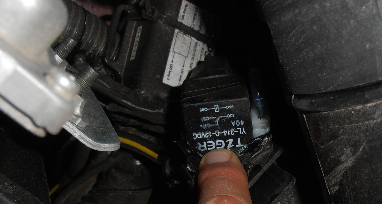

Re: Дневные ходовые огни
Пн окт 22, 2012 19:31:29
vyk писал(а):
Как я понял, они оттолкнувшись от инструкции сделали немного по-своему - подключили не напрямую от аккумулятора, а через реле и дополнительный предохранитель.
vyk, а откуда запитывали реле случаем не знаешь? Можешь фото подключенного реле скинуть?
vyk
Вт окт 23, 2012 20:03:39
Shadow писал(а):vyk, а откуда запитывали реле случаем не знаешь? Можешь фото подключенного реле скинуть?
Откуда сказать не могу, в этом отношении пробелы в образовании. Сказали "через замок от АСС". Фото ниже, сорри, ездит жена, я машину только по вечерам вижу и переноску доставать поленился, немного не в кадре.
Модеры, может пора отчет по PhilipsDayLight вынести в отдельную тему? Звучали тут такие предложения...
