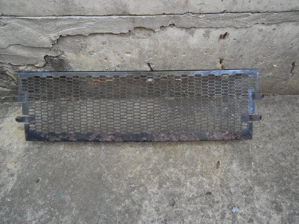

"Полигоновская" решетка после года эксплуатации... Посмотрел я на все это дело, снял ее и поставил обычную алюминиевую сетку как у всех... :mrgreen:

Сообщение Ant0n » Вс авг 05, 2012 19:24:38
Shadow
по фото непонятно что с ней, кроме того, что грязная.

Сообщение Shadow » Вс авг 05, 2012 19:52:11
Ant0n писал(а):Shadow
Ant0n
Дык в том то и дело, что это она не грязная, а конкретно ржавая... Сталь + обычная краска без грунта... Хватило ровно на одну зиму...

Re: Способы крепления защитной сетки к бамперу...
Сообщение Ant0n » Вс авг 05, 2012 20:50:28
Shadow
хм, мне всегда казалось, что она пластиковая. ок, спасибо за инфу.
