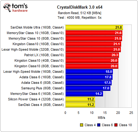

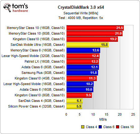

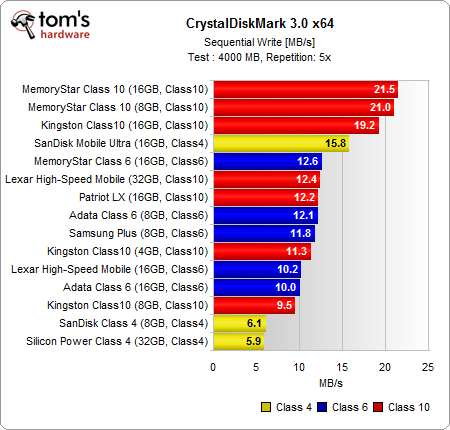

Важный момент при покупке full-HD видеорегистратора - выбор правильной карты памяти для записи видео в full-HD 1080 (если конечно планируете писать в этом режиме).
1) это должна быть SDHC или micro-SDHC емкостью не менее 16 Гигов (хватит на пару часов записи в формате Н.264 1080/30).
2) класс не ниже 10 (скорость обмена 10...20 Мбит/с) для записи full-HD видеопотока без лагов и торможений.
Особое внимание следует обращать на скорость записи в режиме sequential write (которая может быть в разы ниже скорости чтения)... важно чтобы она была не ниже 10 Мбит/с, иначе будет страдать качество картинки. Многие производители лукавят, заявляя класс 10 для некоторых карт с низкой скоростью записи, но высокой скоростью чтения (обычно это мобильные адаптации карт для смартфонов и планшетов, где скорость чтения важнее).
Пара часов гуглопоиска в тырнете тестовых обзоров указала на тройку лучших производителей - MemoryStar, Kingston, Lexar (карта Sandisk Mobile Ultra class 4 была скорее приятным исключением из правил). Для примера, ниже на картинках приведены результаты бенчмарк-тестов 15-ти карт micro-SDHC в режимах произвольного чтения (random read), непрерывного чтения (sequential read), непрерывной записи (sequential write).

flex писал(а):Пара часов гуглопоиска в тырнете тестовых обзоров указала на тройку лучших производителей - MemoryStar, Kingston, Lexar
И без всяких поисков всем известно, что Sandisk Class 10 порвёт все эти картинки, как Тузик грелку. Не зря же в них только 4-й класс Сандиска представлен
Вообще, сколько не ищи, но карты есть двух типов: Сандиск и все остальные.
Это я ещё и как фотограф-любитель заявляю.

healix писал(а):И без всяких поисков всем известно, что Sandisk Class 10 порвёт все эти картинки, как Тузик грелку.
Не спорю, но в наших магазинах можно найти карты micro-SDHC класса 10 от Сандиска только в серии Mobile Ultra с высокой скоростью чтения... для записи полноценного full-HD (без учёта возможных ограничений девайса-хоста) подходит серия Ultra High Speed (UHS) класса 1, но у нас её не найти.
