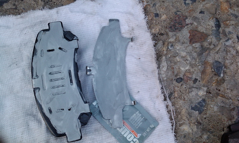

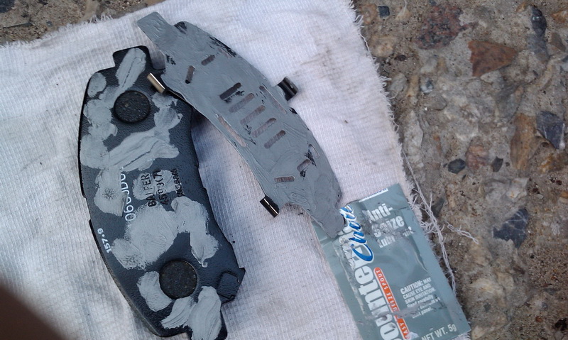

Re: Крепежный комплект передних колодок
Сообщение AnD345 » Сб июн 02, 2012 13:16:26
Это противоскрипные пластины.
Для повышения комфорта при торможении.
Уменьшающие визг тормозов.
Как и чем обслуживать тормозные суппорты при смене колодок можно почитать: http://catalog.autodela.ru/article/view ... /view/3435
Применительно к Кашкаю иллюстрация фотками:
