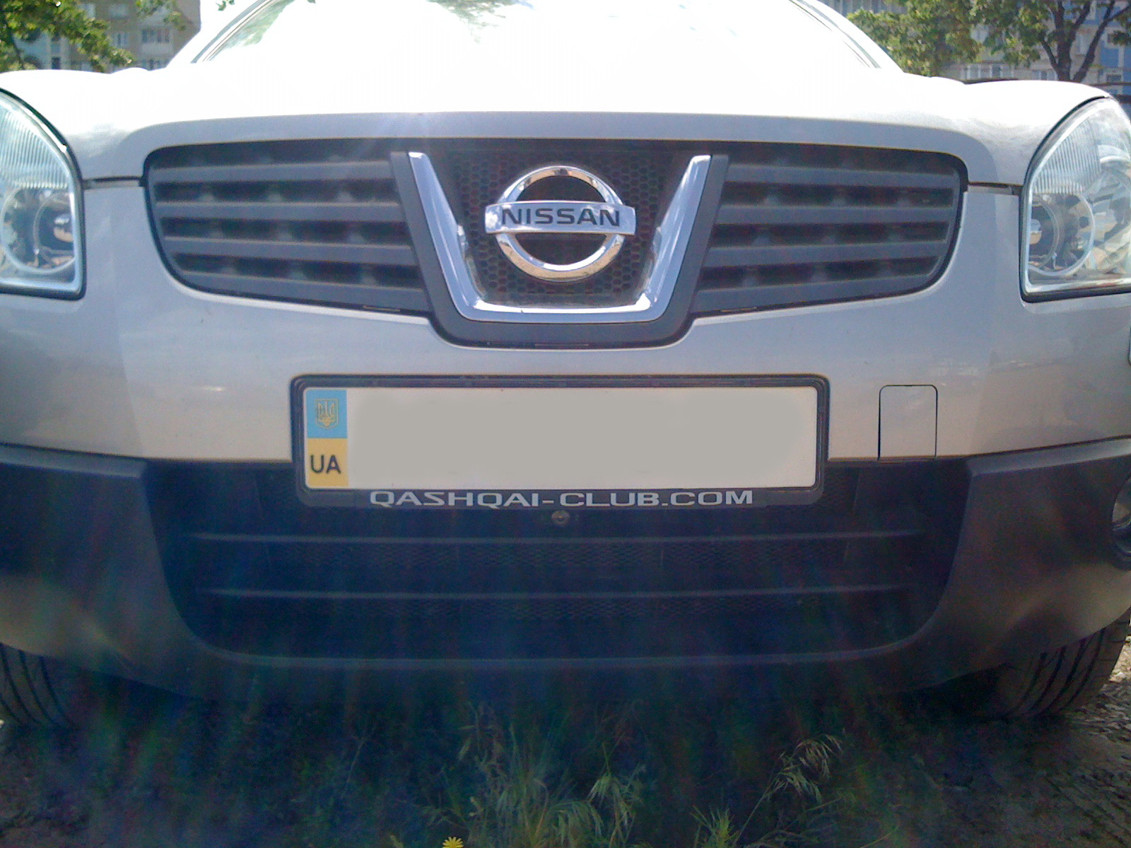

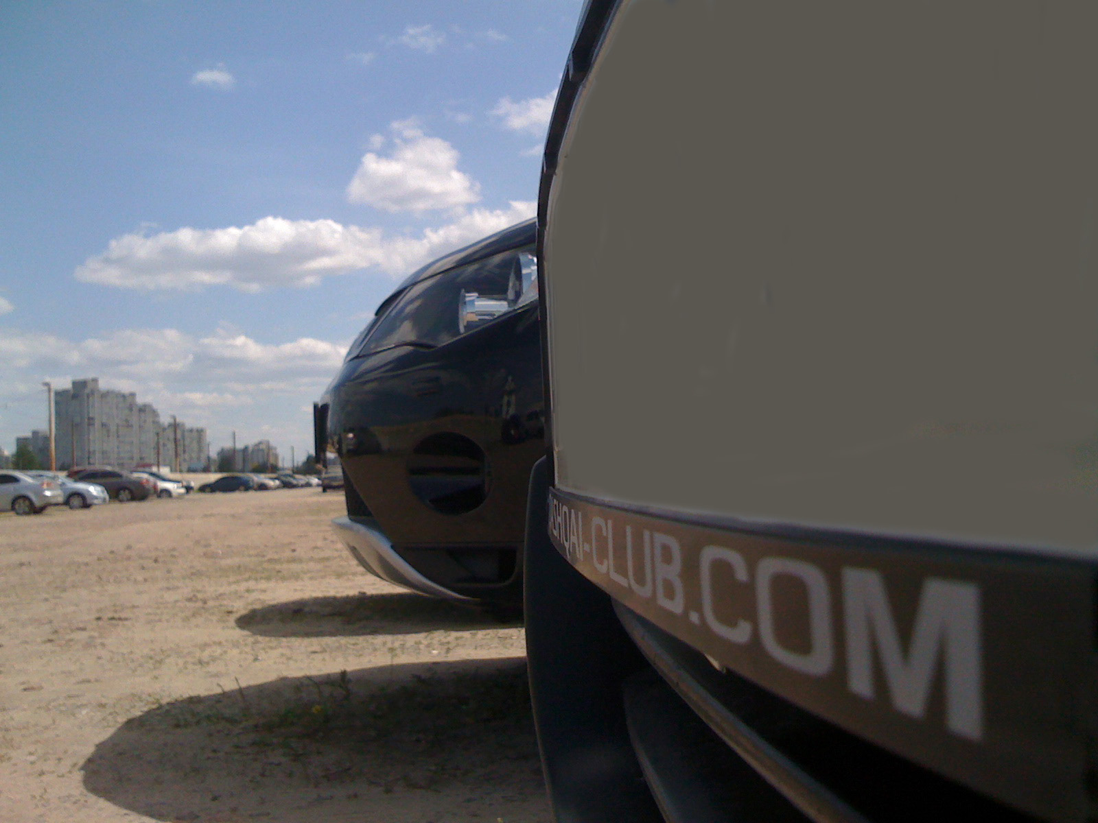

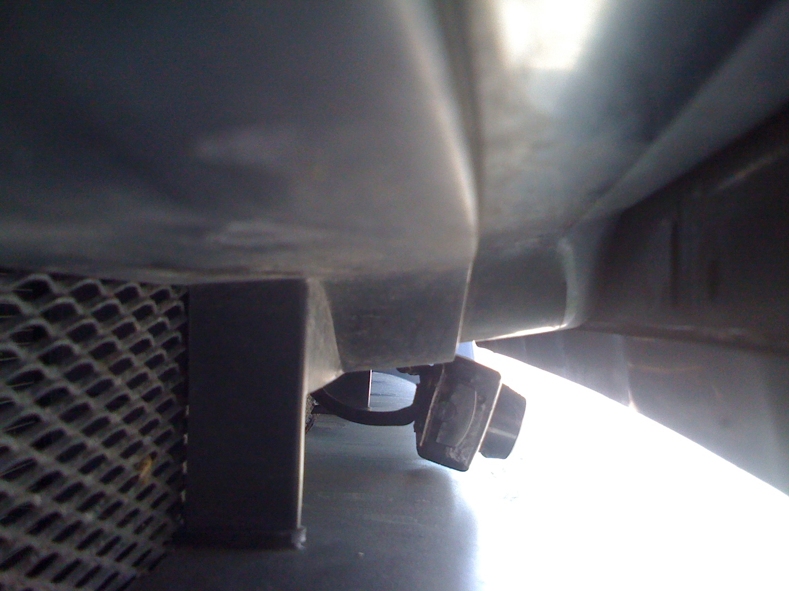

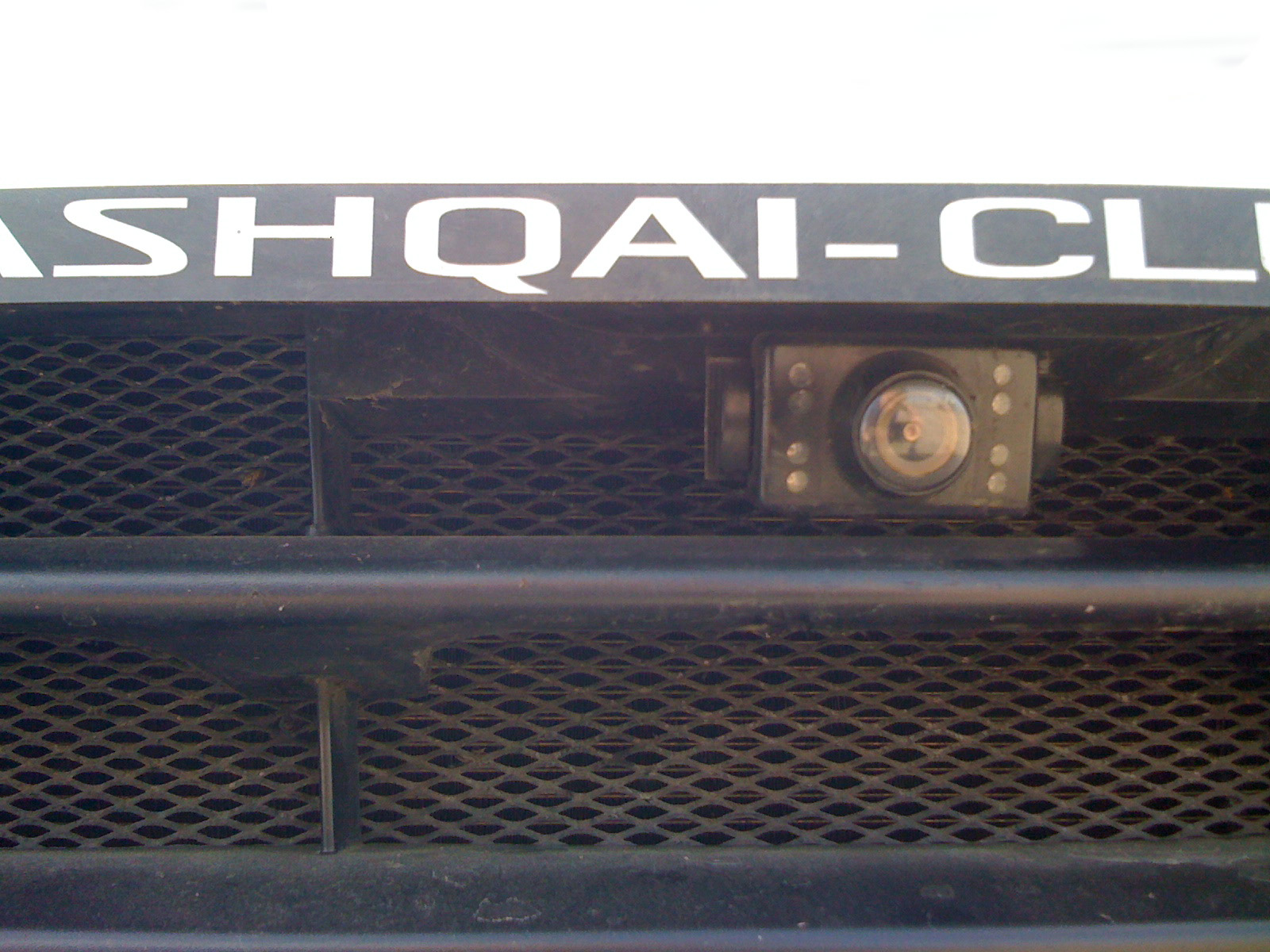

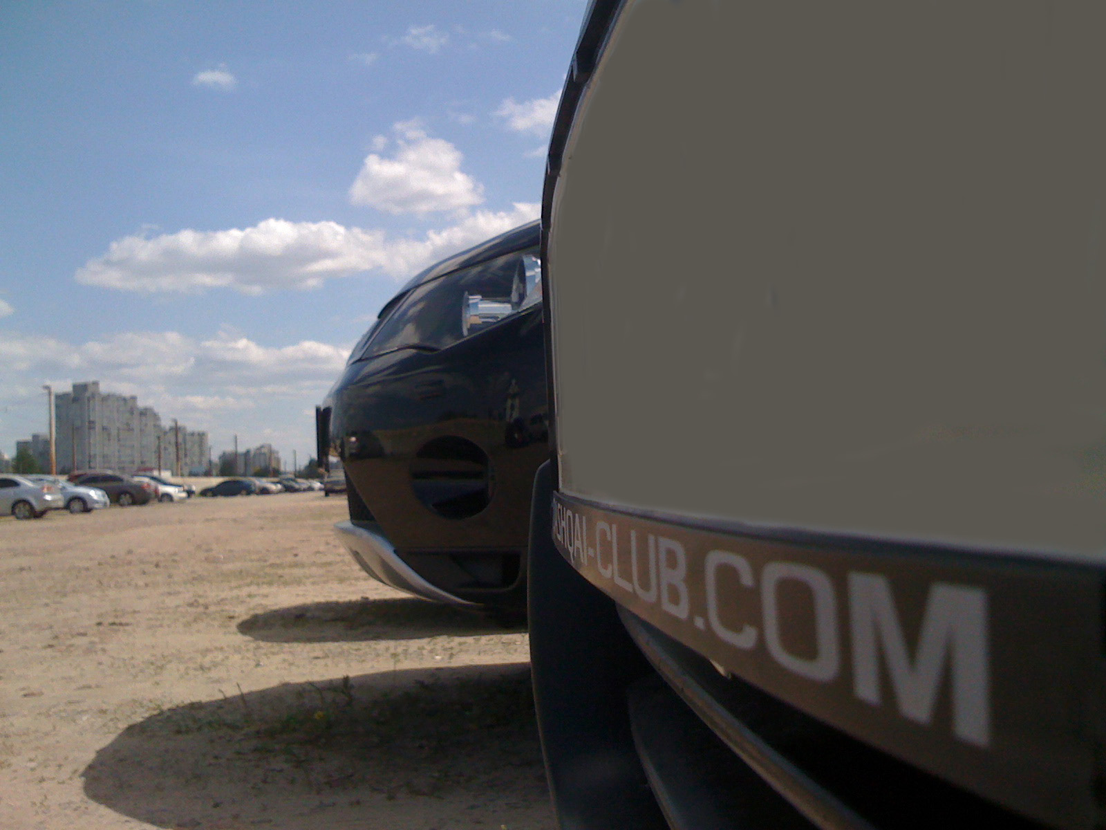

Aleksandr, извини что долго не отвечал, только добрался до компа. Фотки не очень, делал мобилой, но суть думаю будет понятна.
Создал отдельную тему, может еще кто идеями поделиться.
цитирую себя в этой теме:
"...несколько лет назад сам поставил спереди видеокамеру, самую простую которая была в наличии, и качество на ней не очень, к тому же предназначена для установки сзади, поэтому зеркальное отображение, но это не важно. При парковке видно все предметы и подъезжать до передней машины можно хоть до сантиметра, а где-то в центре, где с паркоместами туго очень выручает"
Крепится под передним номерным знаком на металлический уголок изогнутый под углом где-то 80 град., одна сторона к камере, другая к бамперу на два болта (видно на рис.4, черная линия от камеры к решетке - это провод питания и видесигнала, из-за яркого солнца плохо видно). Угол изгиба регулировался чтоб в верхнюю часть экрана попала линия рамки номерного знака. Камера не мешает, ее и не видно особо и к тому же защищена номерным знаком. Видеосигнал подается на монитор отдельным выключателем, мне так удобнее, в месте с этим подается и питание на камеру.
- Вид спереди
- Вид снизу. Если смотреть от земли
- Вид с боку. Почти не заметно
- Вид с боку от крепления. Камера спереди получается прикрыта номерным знаком

А она не сильно заляпывается? Очень уж низко стоит...

levsha писал(а):А она не сильно заляпывается? Очень уж низко стоит...
А тут ничего не поделаешь, заляпываться все равно будет где ни поставь. Другое дело, что тебе ведь Full HD от нее не надо, а нормально видеть предметы можно и через довольно грязную линзу...

levsha, с этой будет примерно так же, от высоты установки это мало зависит, поверь... Разве что вообще убрать ее под номерной знак, что бы она из под него смотрела, но тогда сильно сузится сектор обзора...
bandit
- bandit
- Сообщений: 830
- Зарегистрирован: Вт окт 23, 2007 11:05:55
- Откуда: Kiev
Re: Камера переднего вида
Вс май 27, 2012 18:56:58
Абсолютно не заляпываеться. Не знаю чего так все говорят в инете. За пару лет использования протирал ее так чтоб сам наверно раз один так точно и то после езды в ливень по лесу, влетел кусок болота от предыдущей машины. И про заднюю говорят что забивается - такого абсолютно нет, хоть и езжу в любую погоду и много на грунтовых дорогах с пылью. Может и припадет легонько пылью если когда так потом само ветром или дождем обвеет.
Shadow писал(а): А тут ничего не поделаешь, заляпываться все равно будет где ни поставь. Другое дело, что тебе ведь Full HD от нее не надо, а нормально видеть предметы можно и через довольно грязную линзу...
еще бы фотку изображения с этой камеры...
по случаю сфотаю. Повторюсь камера, не особо четкая, изображение немного мутноватое. Использовал просто ту что была в наличии, а у нее до этого меняли линзу от другой камеры. Но меня абсолютно устраивает. Видно все что находится перед машиной, углы машины - понятное дело хуже, камера то по центру и немного углублена. А к бамперу предыдущей машины можно подъехать хоть на сантиметр расстояния.

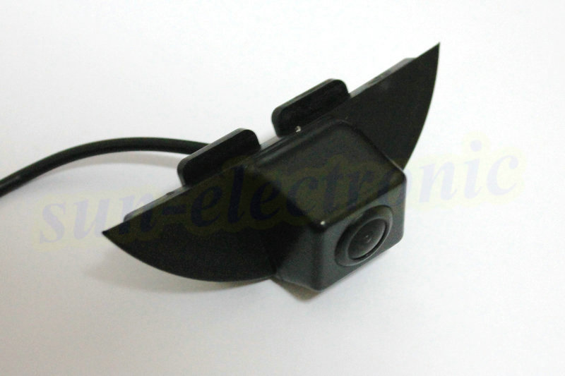

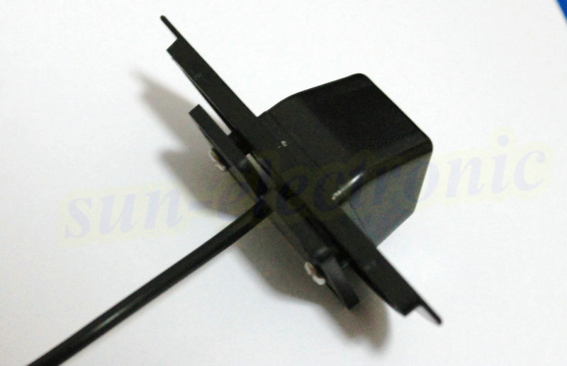

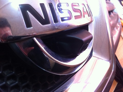

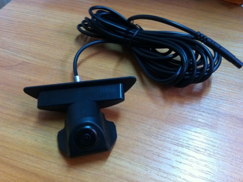

Есть конечно и такие варианты, щя выложу фотку, но сопрут с решеткой и шильдом...

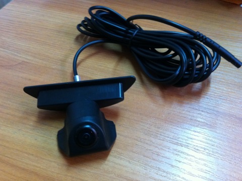

bandit писал(а):Есть конечно и такие варианты, щя выложу фотку, но сопрут с решеткой и шильдом...
Есть более новая модификация. Судя по фоткам будет не так явно выглядывать из шильдика (типа под фирмУ).
В общем как приедет - посмотрю...

Check писал(а):Вот ставили на хитрилу.
Понятно... Не комильфо... Таки придется пилить...
bykovdima писал(а):ух ты, прикольно.
вопрос к Shadow - где покупал? по чем?
Брал тут и за столько:
http://www.ebay.com/itm/Car-Vehicle-Logo-Front-View-Mark-Hidden-Camera-for-Nissan-Tiida-Qashqai-X-trail-/281006010073?pt=UK_CarsParts_Vehicles_CarParts_SM&hash=item416d436ed9bykovdima писал(а):вопрос ко всем - стоит у меня камера заднего вида, экран магнитолы переключается автоматически при включении задней передачи. но камера всегда запитана, и в меню магнитолы можно посмотреть изображение с нее не включаю заднюю передачу. "вопрос к знатокам" - можно ли поставить какой-то сплиттер (или что-то в этом духе), который при помощи некого физического переключателя сможет переключать изображение с одной камеры на другую. подход возможно и не лучший, но без дополнительного экрана\монитора. или даже не при помощи физического переключателя, а при наличии\отсутствии +12 переключал бы с одной камеры на другую, т.е. при включении задней передачи есть +12 включаем заднюю камеру, магнитола сама переключиться, при отсутствии +12 включаем переднюю, и если я захочу посмотреть с нее изображение ручками включу на магнитоле. профит. осталось найти нужный девайс
