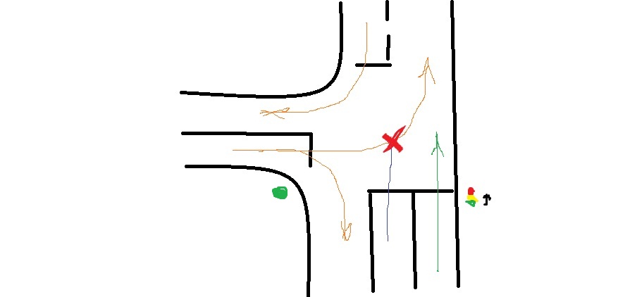

oreh писал(а):я его в живую вижу, так что предлагаю нарисовать тебе :)
Пожалуйста

вот,вот теперь не картонка, а доп секция, знаков, запрещающих движение прямо из левого нет.
что мне мешает ехать из левого ряда прямо по доп секции?

Вот более точнее

oreh писал(а):вот,вот теперь не картонка, а доп секция, знаков, запрещающих движение прямо из левого нет.
Это означает, что на этом перекрестке неправильно организовано движение - если (как ты говоришь) нет знаков определящих направление движения по полосам - смысла в этом светофоре ноль. Достаточно знака "уступить дорогу".
Смысл всех стрелок и светящихся и картонных - дать возможность для безопасного маневра одному из (на многополосных перекрестках м.б. нескольких) крайних рядов.

BMB писал(а):Это означает, что на этом перекрестке неправильно организовано движение - если (как ты говоришь) нет знаков определящих направление движения по полосам - смысла в этом светофоре ноль. Достаточно знака "уступить дорогу".
нет, не достаточно.
если сделать главной левое ответвление, они будут вылетать не глядя на достаточно нагруженную дорогу
если сделать главной основную, как и есть, то те, кто слева, не проедут никогда
в любом случае аварии будут постоянно. поэтому и светофор.
по основному красному преимущество у тех, кто выезжает слева (у них зеленый), а эти по своей стрелке их пропускают, по основному зеленому тем слева красный и они ждут.
можно ехать из двух рядов потому что разницы нет, потоки пересекаются едь ты хоть из второго, хоть из первого ряда, потому что находясь даже в правом ряду ты будешь обызан уступить дорогу тем, кто выезжает слева, потому что они могут выехать как в левый ряд, так и в правый, пдд это вполне допускают
