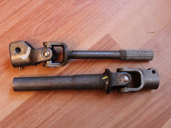

snap писал(а):у нас у большинства не рейка стучит,а какя-то хрень с рулевым валом,то ли баг,то ли особенности конструкции,но я склоняюсь к первому,завтра попылю на ТО,позадаю вопросы "умельцам",отпишусь куда меня пошлют
или наоборот прислушаются

так,отписываюсь,как и обещал!Был сегодня на ТО,указал на сей неприятный звук,сели,проехались,диагноз-карданчик рулевого вала,сказали заменят по гарантии,будем надеятся,как заменят отпишусь!

snap
А карданчик поменяли уже? Если нет, то можешь каким-нть диктофоном записать это тарахтение, чтобы хоть понимать о чём спич?

Сэнсэй писал(а):snap
нет,сказал после 11 числа,нет в наличии,но говорит это проблема распространенная,а на диктофон не получится,так как не такой звук,что бы диктофон уловил!

моисей писал(а):snap писал(а):так,отписываюсь,как и обещал!Был сегодня на ТО,указал на сей неприятный звук,сели,проехались,диагноз-карданчик рулевого вала,сказали заменят по гарантии,будем надеятся,как заменят отпишусь!
это который верхний карданчик?
вот этого не уточнил,но я ж так понимаю они в курсах,раз не выпендривались !

Вал составной, из двух частей на шлицах, за счет этого рулевая колонка регулируется по вылету.
Карданчиков два, соответственно сверху и снизу.

а у какого рецедив чаще повторяется?

Без разницы, они оба одинаковые и дилером меняются как одна деталь.

тоесть не крестовина по отдельности,а рулевой вал?тогда может я их не правильно понял,манагер сказал:"Стук мы услышали,стучит крестовина,по гарантии заменим".может они научились их по отдельности менять,или я гоню?

Если это дилер, то поменяют весь вал в сборе (как на фотке)
Если за свои деньги в левом сервисе, то можно перепрессовать отдельно любую крестовину.

дык,у дилеера был,просто они не уточнили,что именно менять будут,сказали причина в крестовине,будем менять по гарантии,а я, шляпа, не уточнил,что именно
