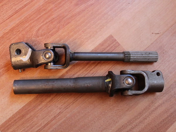

так,отписываюсь,как и обещал!Был сегодня на ТО,указал на сей неприятный звук,сели,проехались,диагноз-карданчик рулевого вала,сказали заменят по гарантии,будем надеятся,как заменят отпишусь!

snap писал(а):так,отписываюсь,как и обещал!Был сегодня на ТО,указал на сей неприятный звук,сели,проехались,диагноз-карданчик рулевого вала,сказали заменят по гарантии,будем надеятся,как заменят отпишусь!
это который верхний карданчик?
вот этого не уточнил,но я ж так понимаю они в курсах,раз не выпендривались !

Сообщение AnD345 » Пт май 04, 2012 18:01:41
Вал составной, из двух частей на шлицах, за счет этого рулевая колонка регулируется по вылету.
Карданчиков два, соответственно сверху и снизу.

Re: Дребезжание в районе руля, под панелью руля.
Сообщение AnD345 » Пт май 04, 2012 18:53:31
Без разницы, они оба одинаковые и дилером меняются как одна деталь.

Сообщение snap » Пт май 04, 2012 19:08:48
тоесть не крестовина по отдельности,а рулевой вал?тогда может я их не правильно понял,манагер сказал:"Стук мы услышали,стучит крестовина,по гарантии заменим".может они научились их по отдельности менять,или я гоню? #-o

Сообщение AnD345 » Пт май 04, 2012 19:26:12
Если это дилер, то поменяют весь вал в сборе (как на фотке)
Если за свои деньги в левом сервисе, то можно перепрессовать отдельно любую крестовину.

Сообщение snap » Пт май 04, 2012 19:39:46
дык,у дилеера был,просто они не уточнили,что именно менять будут,сказали причина в крестовине,будем менять по гарантии,а я, шляпа, не уточнил,что именно #-o
