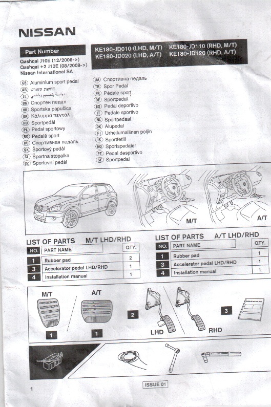

Недавно поставил, машинка едет совсем по другому.

Алексей, добрый день! А каким обраэом замена педали повлияла на характер автомащины, не понимаю. Можно попудярно?

Машина стала более резвой.

:( нічого не зрозумів((((( Це лише зміна педалі, чи щось у мозоку автівки змінив?

himera_neo писал(а)::( нічого не зрозумів((((( Це лише зміна педалі, чи щось у мозоку автівки змінив?
тут описали принцип этой штуки
viewtopic.php?f=6&t=11198&start=75
Кроме накладок, там меняется сама педаль газа.
Новая педаль маркируется S - спорт, в ней установлен Джеттер. Джеттер содержит микропроцессор, который преобразует сигналы с датчиков положения педали акселератора и передает их в контроллер системы управления двигателем.

Опиши ощущения после установки педали.
Сколько есть режимов, какие?
Расход бензина не вырос?
Задумался над установкой такой педали, т.к. раздражает пауза между нажатием на газ и реакцией двигателя.

Привет, да расход бензина вырос - по городу на где-то 0,5-1 л на 100.
