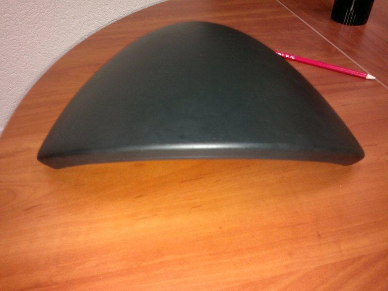

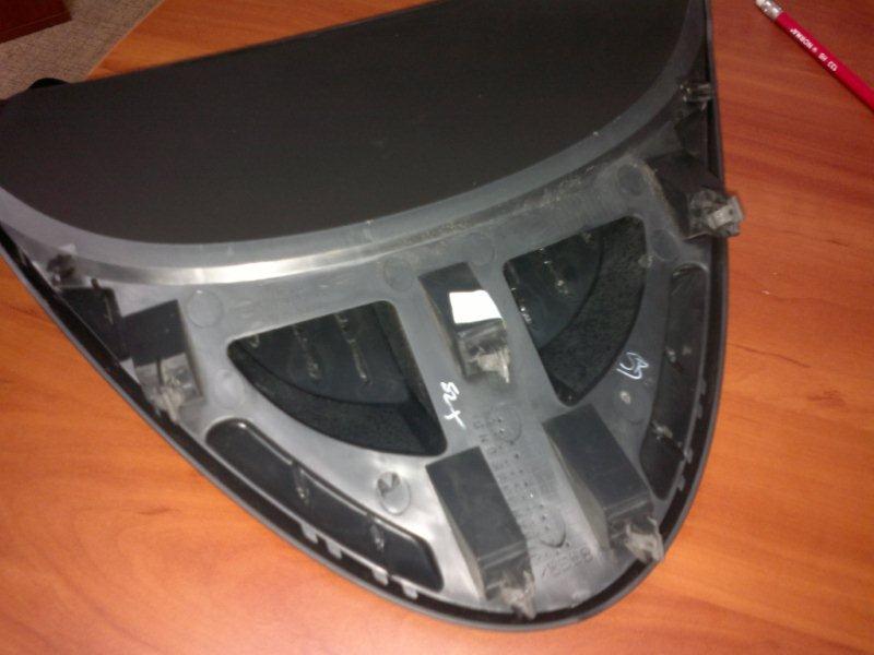

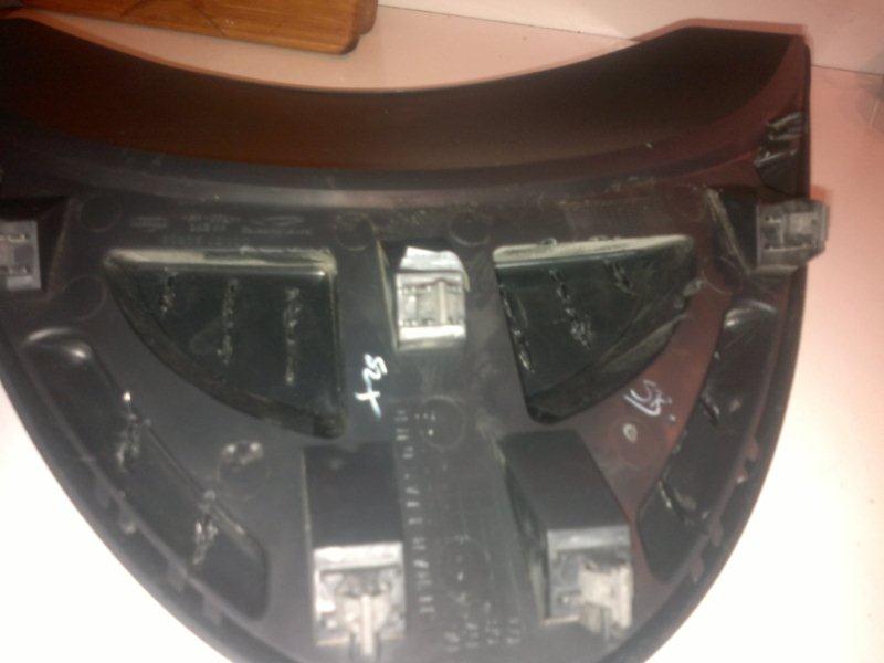

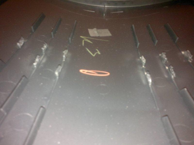

Доброго дня! Решил вот немного привести в порядок салон, точнее отдельные его части . Первым делом перешил тряпку дерьмонтина на ручке КПП. Она совсем ужасного качества была. Получилась кожаная, симпотичная.( фото позже) Вторым делом снял оплетку с руля - начала облазить. Как оказалось облазит неудачная краска акриловая.Основа оплетки - хорошая кожа, но ввиду неудачной заводской покраски онной решил перетянуть обычной кожей заново. В процессе. А вот над чем пока в раздумьях - так это козырек приборки... Сначала он немного поскрипывал, потом при осмотре оказался каким-то дешевым и пустотелым. Разобрал - вообще диву дался инженерной мысли. Почему не сделать его цельным отлитым из мягкого пластика как остальная отделка торпедо? Мало того они его решили сделать из 2 частей: внутренней и внешней. Причем соединяются они как то совсем через задницу : пластиковые крылышки( очень тонкие и хрупкие) входят в пазы внутреннй части. После ( внимание! ) паяльником слизаны выступающие части, чем и скреплены обе пластмасски. См.фото.
Вообщем я твердо решил перетянуть кожей внешнюю часть козырька, но разобрав сию конструкцию не уверен что соберу обратно и стоит ли оставлять такой беспредел. Поэтому думаю над тем как привести его в порядок. Напрашивается идея заполнить внутреннюю полостьмонтажно пеной,но аккуратно,чтобы не испортить конструкцию. Можно банально склеить по перриметру, заполнив полость шумкой... Вообщем фото во вложении и я в размышлении... Кто чего посоветует?
