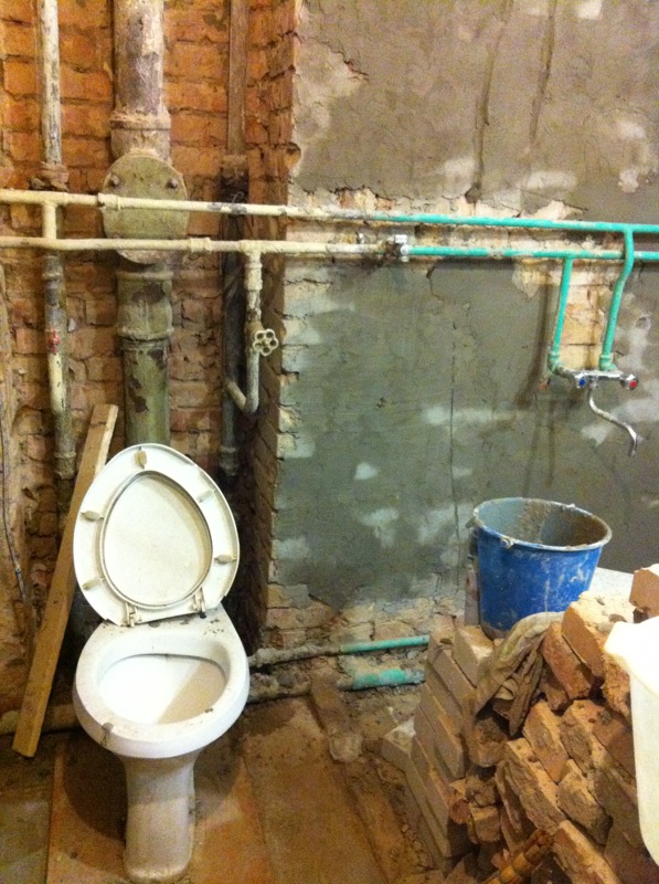

Сообщение iQashqai » Ср янв 25, 2012 07:55:53
Вот в таком состоянии трубы на текущем этапе

Сообщение Voyager » Ср янв 25, 2012 08:51:09
На ЖЭК давить нет смысла. Ну поменяют они трубы на какое-то г.... и через пару лет опять менять придется. Лучше материалы купить самому. Насчет самих работ можно попробовать договориться с ЖЭКом. Но если ваши трубы не в аварийном состоянии, то бесплатно делать не будут. А за деньги - дешевле договориться с кем-то на стороне.

Сообщение Voyager » Ср янв 25, 2012 09:27:26
iQashqai писал(а):Именно что в аварийном
Это надо комиссию собирать. И все равно могут отказываться. Если потратить время и заставить их делать, то могут сделать кое-как, лишь бы от них отстали. Я проходил капитальный ремонт в квартире и в свое время наобщался с комунальными структурами.
И еще, вы можете купить материалы сами и их стоимость включить в перерасчет квартплаты. Но это надо с ЖЭКом договариваться.
