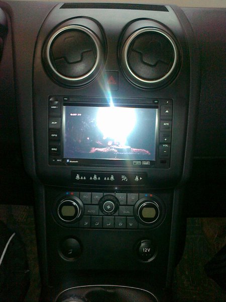

Сообщение Антон12 » Чт дек 29, 2011 21:15:31
Привет всем, сегодня наконец установил магнитолу. Думал, честно говоря, что будет проще, хотя, в принципе, не сложно.
Проблема была с крепежом магнитолы, какие то отверстия у китайцев не стандартные и родные планки для магнитолы ставились криво, пришлось кое где подгибать. А под болты поставлять шайбы, для того, чтобы установить четкий вылет магнитолы (чтоб она не торчала или не западала за панель облицовки). Поэтому пришлось раз 5 снимать/устанавливать на место, оценивать, где надо подложить, где подогнуть, чтоб получилось все красиво.
В общем все получилось, по времени не более часа. Мне нравиться, звук явно не хуже штатной. Изображение вполне нормальное. Кстати подсветка красным практически схожа с нашей родной - янтарной, если особо не замарачиваться разницы не видно. Единственное кнопка SRS - предательски горит зеленым :mrgreen: .
Завтра поеду на большое расстояние, поюзаю по нормальному, кому будет интересно отпишусь.
Есть такой момент, во первых осталась не задействована одно фишка, которая идет со жгута проводки машины? Что это за фишка? кто то сталкивался?
Во вторых не работают кнопки на руле FLEX писал, что их как то обучить надо. К сожалению английский дается с трудом, даже со словарем, поэтому не понял как их надо настраивать. Если кто сталкивался, напишите пожалуйста!
Можно ли на магнитолу установить русский язык? Хотя, и так все понятно, единственное в настройках трудно разобраться без знания английского.
Сфоткал тока на телефон.
