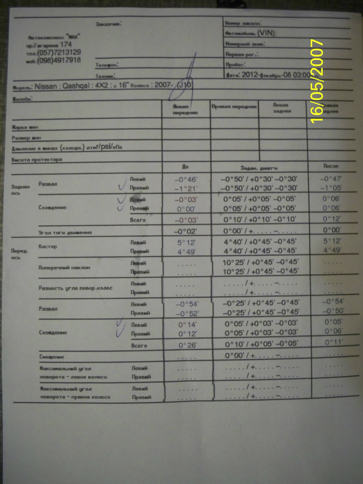

Развал-схождение на 3D-стенде - 140грн.

Распечатка показаний развал-схождение с того 3D-стенда. Кто разбирается в этих углах хотелось спросить - очень ли сильно было плохо до регулировки? (после замены всех резинок рулилось как обычно.)
