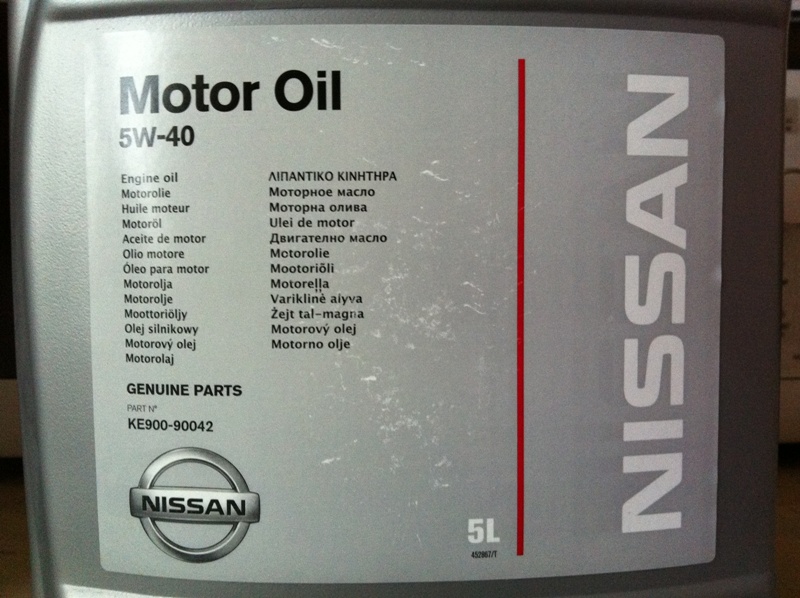

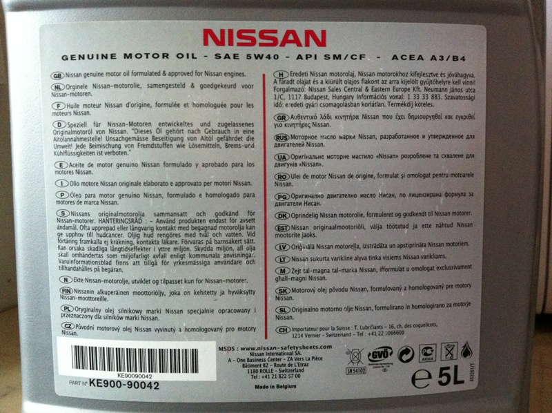

А вот и фотка от соседей ниссановского нового маслица в 5-литровой канистре. SM тоже написано:

А есть же 50 масло, а не 40?

Не обращал внимания. Вообще-то, в ниссановском первоисточнике для Кошака положено масло 5w30. 40 - это уже местные предпочтения с учётом возможно суровой зимы и тяжёлых условий эксплуатации.

А для суровой зимы 30 лучше, чем 40, это ведь что-то типа верхних температур...

Про зиму я имел в виду, что, когда сугробы по колено, то придётся газовать-буксовать, вот тут более крепкая масляная плёнка от масла w40 и покажет себя лучше, чем нежная от w30. По загустеванию на морозе масла 5w30 и 5w40 - одинаковые, т.к. за "морозостойкость" отвечает первая цифра, а она здесь одинаковая.

А таки да, Сэнсэй прав - спецификация поменялась и на фирменной упаковке. Вот это получил сегодня я:
