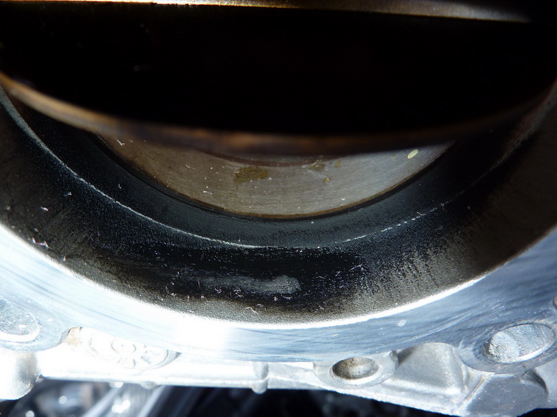

Вот она. Пальцы внутрь не совать! Положение безвозвратно сбивается. Настраивается назад только дилерским прибором Consult-3. С виду всё чистенько.

Пальцами шевелить заслонку можно, только осторожно. Чтоб палец не прищемить. :smile:

Нагар с обратной стороны.
Смывается любым карбклинером.
