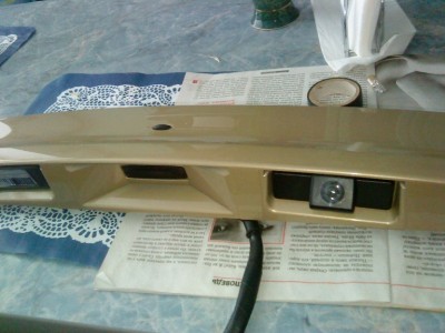

Паралельно с приводом, я устанавливал видеокамеру, т.к. дверь была разобрана, одним махом:
вид спереди
вид сзади
птица гордая...

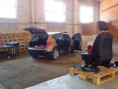

Технически я готов. Но вот как быть со временем, да и с помещением. Почти все устанавливал на работе, там у меня условия есть.

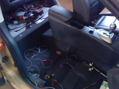

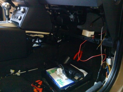

Ведь еще есть сопряжонные работы, такие как , например, прокладка проводки, отнимающая львиную долю времени, ведь нужно разбирать пол машины:
Добавлено спустя 14 минут 24 секунды:
PSYcho писал(а):И если дверь утяжелена обесшумкой, сил на открытие хватит?
На видео дверь уже утяжелена М2. Тут вопрос в том, что она может не закрыться, если будет без ШВИ. Тогда надо ставить доводчик, как в заводском приводе. Да, дверь утяжелена, но тем не менее, закрывать приводу ее тяжелее, чем открывать. Это летом, зимой может быть наоборот. Но он моцный малый.
прокладка проводов, в т.ч. и к видеокамере
