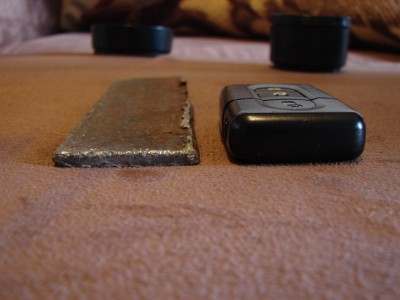

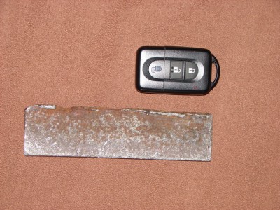

Ребята, спасибо за поддержку!
вот фотки этой хрени!
ВладимирС,
резина у меня Bridgestone Dueler H/P вот только не помню просто H/P или H/P Sport... сегодня посмотрю - отпишусь...
я вообще думаю может уже зиму поставить, потом под Рождество со скидкой купить летнею покрышку...
