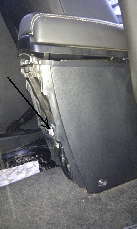

Поправлять разъемы здесь!!!
Фото любезно предоставил cherepaha-555 с дружественного российского форума.
Сам прошел эту школу,только без фотоаппарата. :D

elektron
Спасибо тебе, добрый человек!!!
у меня такая же проблема..причем в субботу трахался 30 минут - называется собрались на море с детьми...сели все в машину... и полчаса сидели ждали, когда она поедет-))))
За пару недель до этого были периодические клины, но я подумал, что то педаль тормоза не дожал, то брелок далеко (типа срабатывает иммобилайзер). Удалось разблокировать только нажатием на Shift Lock на коробке.
Сегодня снова утром была та же проблема, но клин прошел после третьего нажатия.
Еду на СТО с вверху приложенной фотографией. Почему-то уверен, что у меня точно такая же проблема)

Вообщем, СТО АООТ "Компания Алекс" молодцы! за два часа решили мою проблему. Не вдаваясь в подробности, в которых я мало что понимаю, мне разъяснили, что проблема была с каким-то контактом, который ответственен за положение селектора передач в позиции "Паркинг", но не именно в том месте, как указано на фото выше, а где-то там же.
Я доволен-) Первый раз пригодилась гарантия.

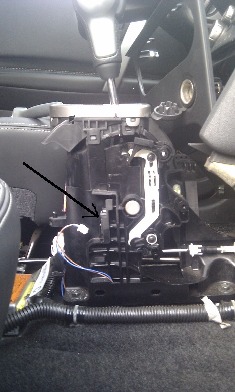

Добавлю чуток...
С правой стороны от ручки (на фотке не показано). Есть микрик со своим разъемом - нажат в положении "Паркинг". Так вот... проблема с контактом бывает и в этом разъеме, плюс бывает проблема с самим микриком - пластинка не дожимает егойный пиптик, нужно чуток подогнуть.

Сообщение blondin1402 » Вс мар 20, 2011 21:41:16
В основном в этом замыкателе вся проблема
Добавлено спустя 4 минуты 18 секунд:
Размещается с правой стороны селектора
Добавлено спустя 9 минут 23 секунды:
Самое главное аккуратно при снятии, пластмассовый штифт легко ломается
Добавлено спустя 16 минут 37 секунд:
есть разборка центрального короба в фотографиях, там всё просто, работы на 10 минут
пришлось посадить на поксипол
тут
Я сделал проще, переставил рычажок в верх
