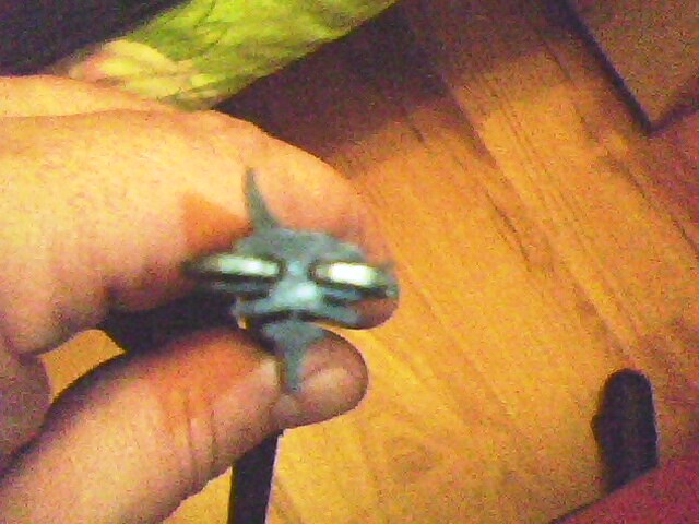

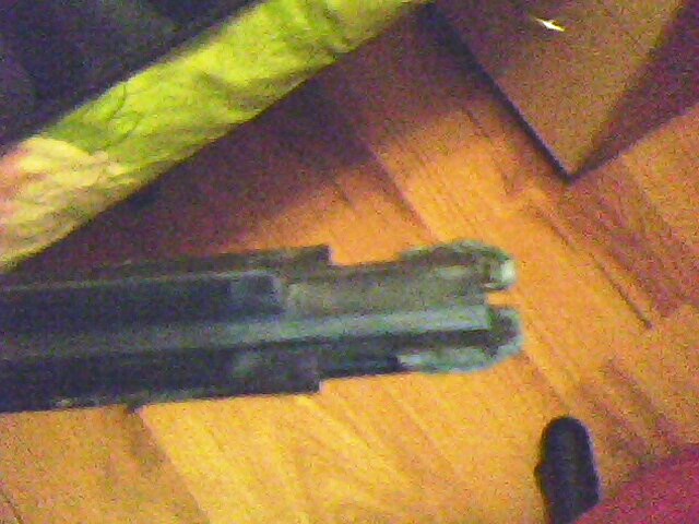

Переворачивать родные резинки не целесообразно по одной простой причине: родная резинка спрофелирована вместе с спойлерком, благодаря которому на скорости дворник прижимается к стеклу. если перевернуть резинку соответственно получим обратный эффект - дворник будет прыгать и нифига не тереть. На малых скоростях это не актуально. если поменять полностью резинку, тогда да - можно, но тогда не будет спойлерка, что на большой скорости приведет к тому же эффекту, будет прыгать.
Фото дворника в торец. Хорошо видно что резика и спойлерок это одно целое. Говорят что есть в продаже сменные резинки такого профиля по цене около 10 дол. за штуку, но мне не попадались.
Дворник со снятой торцевой заглушкой.

Сообщение basket-man » Чт фев 03, 2011 08:54:20
Мацони
Если менять резинку на плоскую - ничего не прыгает на большой скорости. Менял уже раза 3 только себе.
Хотя - я быстрее 160 не езжу.
Сообщение Мацони » Чт фев 03, 2011 09:41:18
basket-man писал(а):Мацони
Ну так а я о чем! Написал же: переворачивать не целесообразно, а поменять на резинку без спойлера - не вопрос, но может прыгать. Если не прыгает - слава Богу!

Сообщение basket-man » Чт фев 03, 2011 13:43:55
Мацони
в принципе можно развернуть и срезать спойлер чтобы не создавал не нужного сопротивления...

Сообщение Tabarik » Чт фев 03, 2011 13:50:27
Перевернул и ничего не прыгает. Как не прыгали на предыдущих машинах не имеющих спойлера
