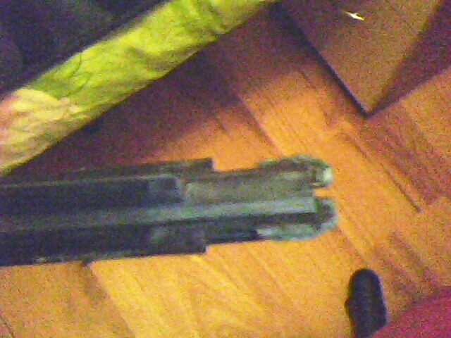

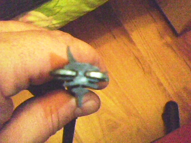

Сообщение Мацони » Ср фев 02, 2011 19:54:16
Переворачивать родные резинки не целесообразно по одной простой причине: родная резинка спрофелирована вместе с спойлерком, благодаря которому на скорости дворник прижимается к стеклу. если перевернуть резинку соответственно получим обратный эффект - дворник будет прыгать и нифига не тереть. На малых скоростях это не актуально. если поменять полностью резинку, тогда да - можно, но тогда не будет спойлерка, что на большой скорости приведет к тому же эффекту, будет прыгать.
