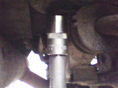

Откручиваем скобы. Хочу обратить внимание! Головка на 16!!!

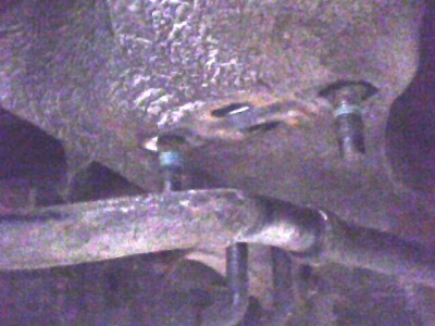

Освобожденный, но непокоренный стабилизатор

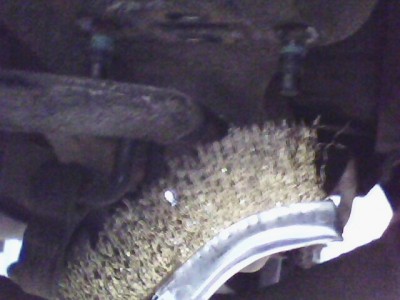

Зачищаем железной щеткой посадочное место. Грязи много.

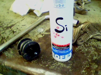

Внутреннюю часть новой втулки я смазал силиконовой смазкой во избежание возможных скрипов.

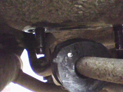

Неправильно установить втулку невозможно. На верхней части оной есть прилив, а на посадочном месте на кузове специальная выемка.
