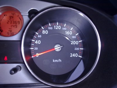

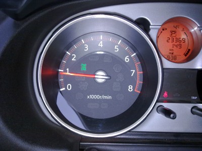

Приклеил кольца на силикон. При снятии колец, сломал по одному креплению на каждом кольце :( Но, как писал tobo10, они и на одной ноге отлично держаться. :)
После снятия пластиковых колец, можно и пластиковые стеклышки снять спокойно.
Спасибо Мацони.
Вот и мой результат:
P.S. Сорри за качество фотографий, снято на телефон.
Сообщение ДВОЙНЯШКИ » Пн дек 27, 2010 11:39:00
root_xp
Удачно смотрится :)
Сообщение Шульга » Пн дек 27, 2010 18:35:24
зачетно :) надо и себе уже приклеить

Сообщение Evgenij » Вт дек 28, 2010 14:01:06
Приклеил уже давненько без проблем. Можно было и не писать, но как-то невежливо перед Мацони. Смотрится даже лучше, чем я поначалу предполагал, прям как на фотках root_xp, очень здорово. Правда немного напрягает то, что на одном кольце внутренний диаметр меньше на пару миллиметров, чем посадочное место. Снаружи невидно, цепляешься только пальцами, если туда лазить. Второе стало практически заподлицо. А клеить действительный надо силиконом, перепробовал пяток вариантов, эмпирическим путем остановился на этом.

Evgenij писал(а):Правда немного напрягает то, что на одном кольце внутренний диаметр меньше на пару миллиметров, чем посадочное место. Снаружи невидно, цепляешься только пальцами, если туда лазить.
У меня на обоих так. Я уже писал, что протирать стеклышки нужно аккуратно, а то можно зацепить металлическое кольцо и оторвать. И лучше эту процедуру не доверять мойщикам на мойке!

Сообщение Yupiter » Пн мар 31, 2014 08:54:47
root_xp писал(а):Приклеил кольца на силикон. При снятии колец, сломал по одному креплению на каждом кольце :( Но, как писал tobo10, они и на одной ноге отлично держаться. :)
Кольца снялись легко, а стекла никак не смог вытащить
Разом ми сила!
Re: Балуюсь...
Сообщение Шульга » Пн мар 31, 2014 10:10:48
Yupiter писал(а):Кольца снялись легко, а стекла никак не смог вытащить
все легко снимается. козырек с циферблата снимается очень аккуратно т.к. легко ломаются пластиковые ножки на 12 и 6 часов. а стекло потом просто вынимаешь оно уже ничем не держится.
