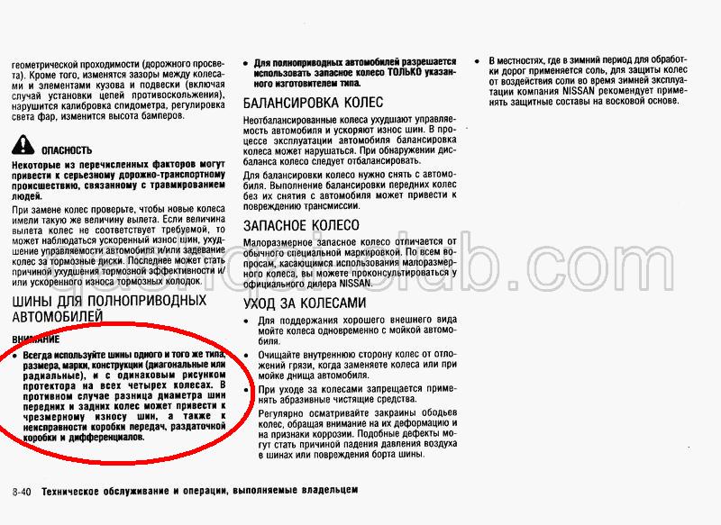

Я в процессе разборок. Завтра с утра опять в гараж, самый реальный сценарий, что ПЕРЕДНИЕ колеса поменяют на зимние Nokian. Для экономии норовят оставить задние Continental.
Вопрос знатокам: насколько это плохо, соглашаться ли, или настаивать однозначно на замене всех четырех?
Mitsubishi Outlander PHEV
Сообщение oreh » Пн дек 13, 2010 14:55:40
armit
на полноприводной по инструкции перед/зад нужно менять через каждые 5тыщкм, на переднеприводной - каждые 10. Ты их спроси, они хотят все начинать заново через месяц-другой?
Там же, кстати, в инструкции есть рекомендации по использованию разных шин (правда не помню что там написано, но как бы, возиожно, что на ПП это нельзя делать)

oreh писал(а):на полноприводной по инструкции перед/зад нужно менять через каждые 5тыщкм, на переднеприводной - каждые 10. Ты их спроси, они хотят все начинать заново через месяц-другой?
Спасибо! Нашел в английской версии насчет 5-ти тысяч, а вот насчет разных шин - вроде ничего нет. Они похоже о такой возможности даже не думали :-)

Сообщение oreh » Пн дек 13, 2010 15:42:39

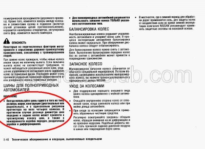

У нас есть такое:

oreh писал(а):У нас есть такое:
О, а в английской версии вроде нет. Нашел аналогичную инфу в форумах, но для гараже это - не указ. Буду искать в инструкции.
Спасибо еще раз, очень полезная инфа.
Добавлено через час: нашел в голландской версии, и теперь вооружен до зубов.
