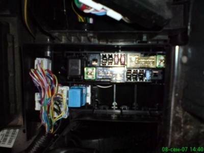

Ant0n, судя по фотке многоуважаемого AnD345, похоже, что треть жидкости в бачке омывателя не работат на омывание фар...

Если кому надоело бесполезное брызгание на фары после омывателя лобового стекла, то открываешь капот, находишь чёрный ящик с рыле (он в правом верхнем углу) и вынимаешь голубое реле Head lamp wash! и будет Вам счастье.
Взято отсюда: http://www.faqnissan.ru/faq/qashqai.html
