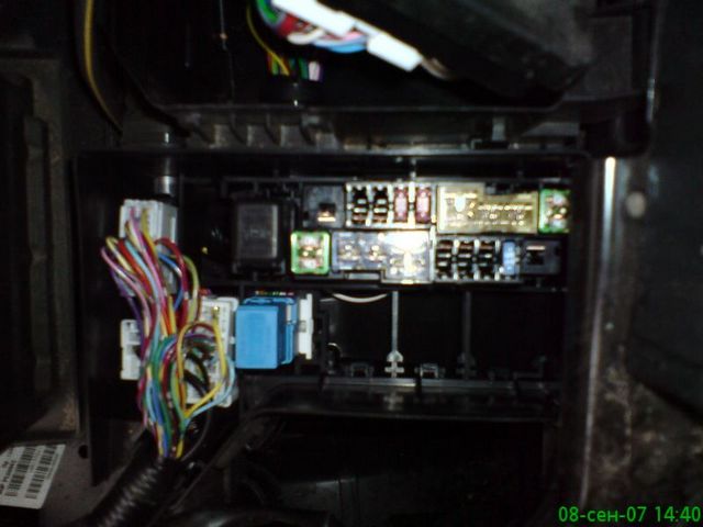

Ну собственно вот, что нашел:
Если кому надоело бесполезное брызгание на фары после омывателя лобового стекла, то открываешь капот, находишь чёрный ящик с рыле (он в правом верхнем углу) и вынимаешь голубое реле Head lamp wash! и будет Вам счастье.
