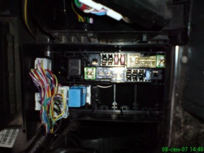

Сообщение BMB » Пт ноя 12, 2010 12:41:02
Ну собственно вот, что нашел:
Если кому надоело бесполезное брызгание на фары после омывателя лобового стекла, то открываешь капот, находишь чёрный ящик с рыле (он в правом верхнем углу) и вынимаешь голубое реле Head lamp wash! и будет Вам счастье.
Взято отсюда: http://www.faqnissan.ru/faq/qashqai.html

у меня штатный ксенон, я пришел к выводу что нифига эти омыватели не моют.
если идет дождь, снег, или просто слякоть, то - ровно через 1-2 км или 5 минут времени фары в точно таком же состоянии как и до брызганья на них. мало просто брызгать - надо еще тереть как дворники на лобовом (ИМХО - самая точная аналогия)...
себе евросвет отключил, езжу на режиме "АВТО"
реле омывателя вынул - реально безполезная штука
