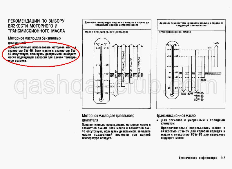

вообщето в мануале рекомендованое масло 5W30 SL SM, зачем же было лить 10W40? оно вообще в наш дрыгатель не катит. там же написаны допуски по маслу (смотрите на канистах): ILSAC GF3(4), ACEA a1/b1 a5/b5 c2 c3.
если льете мало не по допускам то его надо менять чаще через 5-7,5 тк
лью кастрол магнатек 5W30 A1.
кашкай+2 ЛЕ+ 08 2,0 4WD CVT

Мне помнится что наше масло 5W40, а не 5w30

RAlexandr писал(а):вообщето в мануале рекомендованое масло 5W30 SL SM, зачем же было лить 10W40
Лить начал прошлый хозяин с 1го ТО сказал официалы посоветовали!

oleg_t писал(а):Мне помнится что наше масло 5W40, а не 5w30
есть смысл посмотреть в мануал, хотя может у нас разные мануалы? страница 9-2 допуски, 9-4 вязкость масла
Можно и в мануал посмотреть
