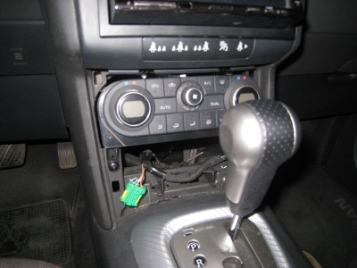

Всем привет, поделитесь опытом как снимать консоль в которой расположена магнитоза и управление климатом. Бо завелись "сверчки"

есть инструменты из пластика для разборки мне снимали такими.

от себя добавлю что при снятии врехней части там где дифузоры осторожно с самыми крайними защелками которые почти под лобовым
здесь видно места защелок.
