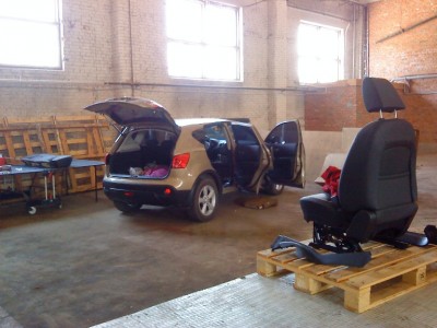

Технически я готов. Но вот как быть со временем, да и с помещением. Почти все устанавливал на работе, там у меня условия есть.

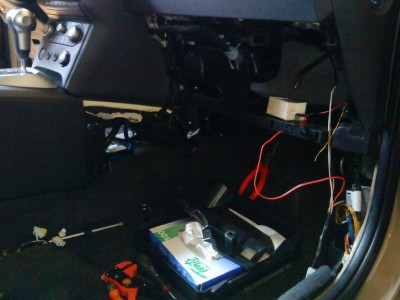

Ведь еще есть сопряжонные работы, такие как , например, прокладка проводки, отнимающая львиную долю времени, ведь нужно разбирать пол машины:

прокладка проводов, в т.ч. и к видеокамере
подключение к модулю сигнализации, что бы открывать дверь с брелока
