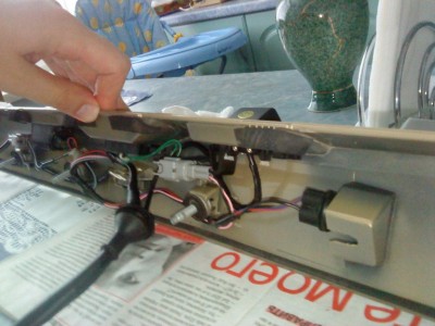

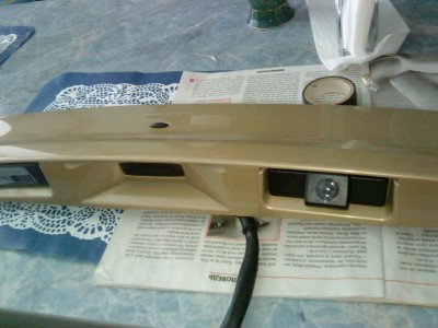

Паралельно с приводом, я устанавливал видеокамеру, т.к. дверь была разобрана, одним махом:
вид спереди

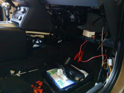

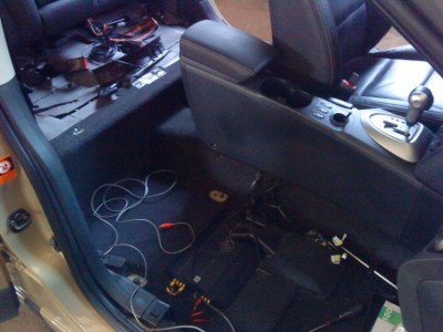

Ведь еще есть сопряжонные работы, такие как , например, прокладка проводки, отнимающая львиную долю времени, ведь нужно разбирать пол машины:

прокладка проводов, в т.ч. и к видеокамере
подключение к модулю сигнализации, что бы открывать дверь с брелока
