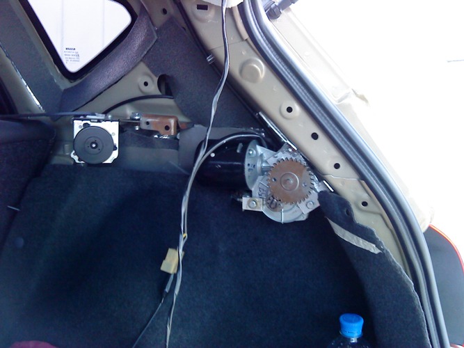

Интересно было бы взглянуть на устройство этого дела....

Нет, такие варианты я не рассматривал. Точнее рассматривал, но отверг. Вот почему. Такой привод подойдет для правой руки деда мороза, что бы он на Новый Год махал вашим гостям. Ну или для крышки бардачка. Из готовых решений-это привод открытия гаражных ворот. Но! И там усилие меньше, чем нужное для закрытия двери багажника! Хотя сам привод потянет. Бродя по дебрям Нета, я познакомился с парнями, из Российской глубинки, которые делали тоже привод, но сначала гидравлиеский, неполучилось, затем пневматический. Они были в затруднении. Все это я посмотрел и принял решение-работать по своему плану. Который я успешно реализовал.

А куда ж ты такую балямбуху спрятал?
Под пластиковую панель.

Сообщение X6 » Вс авг 08, 2010 17:40:26
Еще несколько фото
вид изнутри
более менее законченный вид привода
без релюшек никуда
обвязка

armit писал(а):X6
Еще один вопрос - а как с безопасностью? Если к примеру пальцы защемит, или человек под дверью стоять будет?
О, вот они Европейские ценности, человеческая жизнь.
Устройство само по себе не опаснее стеклоподъемника, насчет пальцев-незнаю, непробывал, насчет человека-упрется и отключится. Для этого там присутствует тепловое реле, которое при повышении нагрузки отключае привод.
Вообще в заводском исполнении, (зачастую), идет сервопривод, а не електропривод, который имеет обратную связь, как раз для безопасности. Также они могут бить обучаемые, например у вас гараж низкий, и вы регулируете высоту открытия (обучаете), так есть в Туареге, например. В Х5-6 для Американ. рынка, например, открыть багажник можно с вод. места, а вот закрыть-нужно выйти и нажать кнопку на торце багажника, что бы видеть, нет ли кого. Ну вообщем Американцы. А вообще лежачего больного я не вожу в багажнике, поэтому не заморачуюсь с безопасностью.
А, рассказываю случай. Подъезжаю я как то к КПП, нажимаю кнопку-бац, привод сработал, а замок неоткрылся! Перед этим проверял, показывал всем желающим-все работает. Я в недоумении. Отъезжаю, проверяю-все работает!
На следующий день-таже история! И тоже на КПП! Я в шоке. И потом я допер! При движении, замок багажника Кашкая-не открывается

Эх, усилие то чудовищное, но оно направлено не на чью то голову или пальцы, оно направлено на сложение 2 газовых аммортизаторов, которые при +38 градусах особенно жесткие. Сам провожу инструктажи 50 человекам каждый квартал. Это всего лиш привод багажника, это не маньяк с косой. Сам автомобиль куда опаснее какого-то елетромоторчика. Токовая релюшка уже стоит, читай внимательнее выше. Думаю на этом, можно закончить этот спор о безопасности.
