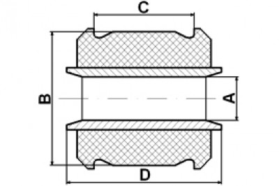

Может ли кто-то подсказать размеры сайлентов на зад амортизаторы (необходимо 4 параметра по каждому см. фото).
Вариант предложенный Мацони не совсем подходит, т.к. не могу найти спецов, что бы проделали подобное.

Юрец писал(а):Может ли кто-то подсказать размеры сайлентов на зад амортизаторы (необходимо 4 параметра по каждому см. фото).
Сегодня заменил(присутствовал) нижние втулки на зад амортизаторов по "рецепту" Мацони, с заменой проблем нет, большое спасибо Мацони, дешево и надежно. Пришлось на 1-2мм разжать нижнюю проушину крепления

Вот и мои нижние сайленты задних амортизаторов приказали долго жить)))
Сегодня постапвили резиновые втулки от задних аммортизаторов с ГАЗели. Все становится хорошо, но при этом нужно учитавать несколько моментов.
1. Верхние сайленты, как правио не рвутся, поэтому покупать нужно только для нижних а это 2*2=4 шт. (это конические резинки, 1 комплект состоит из 2 частей).
2. Необходимо сразу преобрести 2 втулки железные (внутренний диаметр под болт 12мм, длинна - 45 мм, но можно и меньше 42 тоже пойдет, а внешний - так что бы она плотно заходила в резиновую втулку, но так, что бы это можно было сделать вручную)
Снимаем аммо (можно только нижнюю часть открутить), выбиваем (или выеимаем как в моем случае) старые сайленты, вставляем резиновые втулки, предварительно промазав чем то скользящим (напр. мылом) и впихиваем металическую втулку, заталкиваем в проушину крепления, вставляем болт закручиваем гайку и все.
Делал все на СТО, потому как не оказалось свободного гаража(((
Да, и втулки найти точно такие может и не получится, берите длиннее, их всегда можно подкоротить... Мне на рынке на бул. Перова с чего-то подобрали, были чуть длиннее, но мастер все устаканил, так что ничего сложного.
По стоимости:
Втулки резиновые - 4шт*5грн.=20грн.
Втулки металические - 2шт*10грн.=20грн.
Работа по снятию и установке 100грн.
Работа по подгонке втулок - 20грн.
Итого 160грн.

Первые ощущения после оторванных сайлентов - намного лучше (вплане тише).
Поскольку при оторванном сайленте амортизатор смещается к креплению, упирается в внего и при проезде неровностей издавает не оочень приятные звуки (потому как ударяется металл о металл). А сейчас ухо амортизатора обжато с двух сторон резинками, и все стало намного тише.
