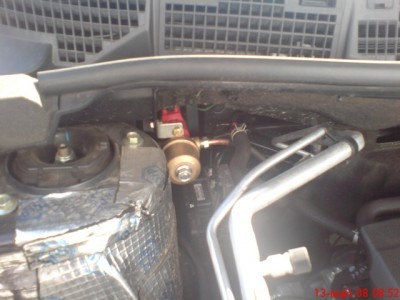

Саня! потому что основной шум в передней части авто мы слышим от работающей подвески и в первую очередь от стоек в стаканах, там где опорный подшипник. Вот поэтому и есть смысл в поклейке стаканов (я себе поклеил в один слой, надо бы еще добавить) и моторного отсека. Не всего, а только боковых стенок. Если к этому добавить поклеенный капот, то значительно уменьшится дискомфорт от двигателя и передней подвески в целом.
Вот мои поклеенные стаканы. Надо еще добавить, но это по теплу уже когданить подуркую!
