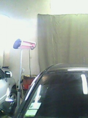

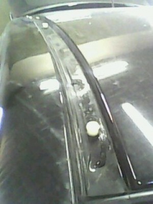

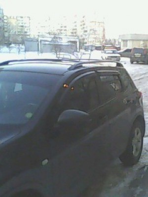

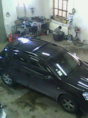

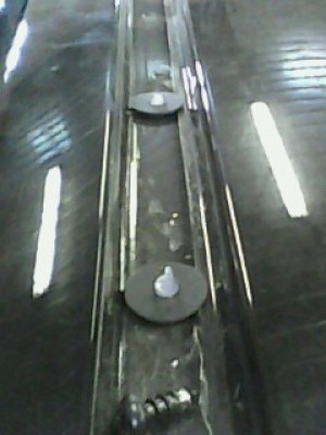

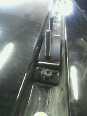

Итак! Начнем-с! Поставил я рейлинги. Вобщем-то установка не сложная, в общей сложности заняла около 3-х часов и абсолютно без разборки потолка. Дальше буду писать в коментариях к фото. Что хочу особо сказать: кто-то когда-то писал что слабая у наших машин крыша и ставить рейлинги нет смысла потому что возить все равно ничего будет невозможно . Так вот, чтобы знали все: в месте сверления дырок под лапы рейлингов толщина металла миллиметров 5-6, сварено в кучу 4 слоя металла. Там не то что бокс ставить, можно бревна возить, лишь бы выдержали сами рейлинги. Так что с крышей у нас полный порядок! :D
Да, еще что добавлю. Декоративный молдинг на крыше пришлось резать при обратной установке. Думал обхитрить его и просверлить только дырки, не удалось. Он тогда нормально не становиться на место, выпирает, а из-за этого лапа рейлинга не становиться на свое место. Но это, я имею ввиду кромсание молдинга, не смертельно, поскольку понятно, что рейлинги установлены на этот автомобиль на всю его оставшуюся жизнь. Пусть она будет долгой и счастливой! :D
Выводы таковы: все сооружение стоит очень надежно, фирма Winbo подошла очень грамотно к этому вопросу. И вообще мне нравиться! :D
Теперь жду ваших коментариев. :smile:
Чтобы не поломать клипсы молдинга прогреваем крышу.
Снимаем декоративный молдинг на крыше и по шаблону отмечаем места для сверления дырок под кронштейны.

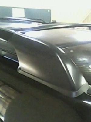

Устанавливаем кронштейны под лапы рейлингов.

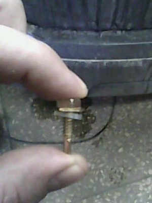

В просверленные дырки под уплотнительные резиновые шайбы (идут в комплекте) для защиты от коррозии и на всякий случай заложили по капельке силикона.

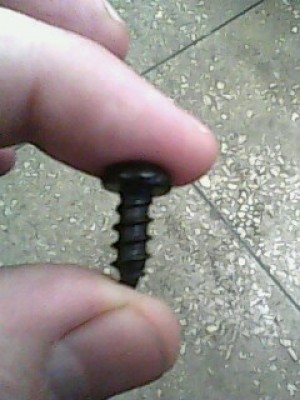

Саморезы, шедшие в комплекте не впечатлили.
Вместо саморезов, которые шли в комплекте поставил самонарезные анодированные болты.
Ставим рейлинги, одеваем декоративные колпаки и все.
Вид сверху.
Вот так они смотрятся на машине.

Ну со сверлением дырок-то что не понятно? А насчет обрезания молдинга поясню: видишь фотку где стоит кронштейн? Так вот молдинг на всю длину кронштейна вырезается болгаркой кусок сантиметров 8. Но это задний, передний длинее и тоже вырезается. Короче, в оконцовке у тебя получается что молдинг состомт из 3 частей: 2 короткие сзади и впереди и 1 длинного посредине. как еще расписать не знаю. По-моему все понятно.
