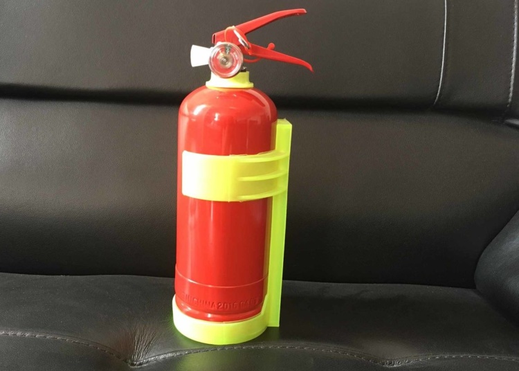

Сообщение Airman » Пн июл 22, 2019 11:22:23
Запрошу сюда, бо как никогда о таком не слыхал...
Как подкачать шины огнетушителем
http://mmr.net.ua/advice/exploitation/100540
