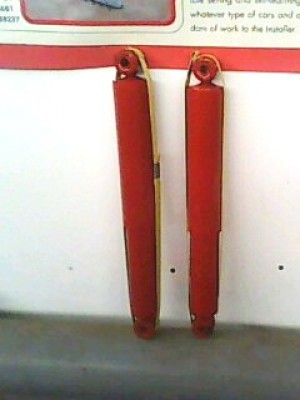

Ну вот! Наконец-то кончились мои творческие муки! Победил я таки задние аммо!!! Методом проб и ошибок выбор был остановлен на задних аммо от Шнивы: ход у них на 5 см длиннее наших. Благополучно были мною приобретены два газонаполненных амика немецкой фирмы Мастер-спорт Премиум аж за 400 гривасов + три десятка стандартных анодированых шайбы на 12 + 8 больших шайб, которые я поставил прямо возле втулок аммо чтобы лучше их прижать. Все это стало аж в 40 грн. Делал сам по понятным причинам. :D

Вот они - два красавца немца Мастер Спорт! Ждут установки на рабочее место в вертикальном положении после прокачки.

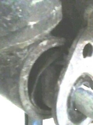

Вот что становиться с нашими родными втулками амортизаторов. Они отслоились полностью и светятся насквозь!

Вот такая теперь у нас с Кашкариком особая примета - красные аммо!
