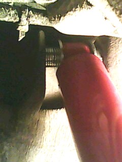

Ну вот! Наконец-то кончились мои творческие муки! Победил я таки задние аммо!!! Методом проб и ошибок выбор был остановлен на задних аммо от Шнивы: ход у них на 5 см длиннее наших. Благополучно были мною приобретены два газонаполненных амика немецкой фирмы Мастер-спорт Премиум аж за 400 гривасов + три десятка стандартных анодированых шайбы на 12 + 8 больших шайб, которые я поставил прямо возле втулок аммо чтобы лучше их прижать. Все это стало аж в 40 грн. Делал сам по понятным причинам. :D
Коменты будут рядом с фотками, а теперь о впечатлениях. Сказать что я доволен - не сказать ничего! Просто супер!! Оказывается у меня ляда постукивает, наверно надо поменять изоленту на петле. И больше Н-И-Ч-Е-Г-О!!! Не ну есть, конечно паразитные звуки: ящик с инструментом позвякивает ключами, запаска (она лежит б багажнике не привязанная) еще там что-то, НО главное - подвеска не издает неприятных звуков.

Верхнее крепление амика. Можно было подобрать или выточить втулки , но я считаю что шайбы лучше. Ими проше выставлять соосность верхнего и нижнего крепления амортизатора.
Нижнее крепление аммортизатора. хорошо видно большие шайбы которые я поставил для лучшего прижимания втулок.
Вот такая теперь у нас с Кашкариком особая примета - красные аммо!

Как управляемость? Не ухудшилась?
И не увеличилась ли высота задней оси?

Интересно, а ход задней подвески увеличился?

Совершенно верно! Конечно ход подвески увеличился потому что ход аммортизатора больше.
Все осталось как было. Ничего не ухудшилось, только улучшилось. :D

А чем ты мерял правильность установки?

Не понял! Если ты имеешь ввиду соосность верхнего и нижнего крепления, то ставил так чтобы нижнее ухо амортизатора свободно входило в посадочное место, а верхнее находилось посредине посадочного места. Хотя для аммортизатора 2-3 мм вправо-влево существенной роли не сыграет, он свои функции будет исправно выполнять.

А по жесткости подбирал экспериментально,что-то знал или как? :wink:
