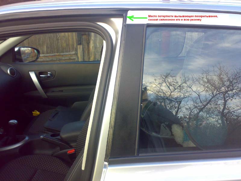

У меня вот такая проблема, просто замучила, есть какие-то варианты решения?
Скрипит пластиковая накладка средней стойки

Viman писал(а):Скрипит пластиковая накладка средней стойк

Viman писал(а):над левым ухом в районе накладки средней стойки
очень похоже на уплотнитель двери. Уже не помню, чья фотка, но помогло:

Сэнсэй Спасибо за подсказку твой диагноз стопудовый.
