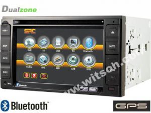

flex писал(а):Встроенный Bluetooth модуль для создания гарнитуры связи HANDS-FREE.
Evgenij писал(а):flex писал(а):Встроенный Bluetooth модуль для создания гарнитуры связи HANDS-FREE.
Интересно, а что это значит?
bykovdima писал(а):flex
а я вот не помню и найти не могу... ты свой мафон завязал на все кнопки на руле?? на кнопку вызова тоже?? (помню что микрофон штатный не подключал)
flex писал(а):Нет... прошивка 8801 (наверно и 8901) поддерживает функцию поднятия/опускания трубки только с тач-скрина, и в меню обучения кнопок управления этой функции нет.
На кнопку вызова (с телефончиком) на руле я "завязал" функцию MUTE с отключением громкой связи и переводом разговора на телефон (если не хочу, чтоб пассажиры слушали мой разговор с абонентом).
Serhio_wolf писал(а):как то загадачно работают SD слоты... тот который написано двд не читает обьемом выше 1 гб,а второй под навигацию хавает любую!!! 16гб втыкал без проблемно....
У меня SD слот под мультимедиа читает карты 2 Гига без проблем, 4 Гига тоже читает, но не стабильно (зависит от карты)... а выше 4-х стабильно НЕ читает.
Однозначно не читает карты в формате SDHC... посмотри внимательней, если пытаешься сунуть карту SDHC 2 Гига - читать не будет. Используй только карты SD (желательно, даже старого образца)
Serhio_wolf писал(а):может есть возможность новую прошивку содрать и 8801 перепрошить ею, вдруг работаь функции новые начнут
Serhio_wolf писал(а):прикольно в режиме навигации еще и радио послушать....
У меня работает... единоственное, что только кнопка переключения треков на руле отключается, когда мафон в режиме навигации
Прошивки однозначно разные (можно понять уже по разрешению SVGA и совсем другому интерфейсу GUI)... перепрошивка может убить девайс навсегда.
А тебя разве радио (или SD) не работает в режиме навигации? У меня работает... единоственное, что только кнопка переключения треков на руле отключается, когда мафон в режиме навигации
