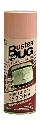

порылся в багажнике и нашёл кроме ВД40 ещё и вот таккую вот химию
HI-GEAR BAG & TAR CLEANER PROFESSIONAL BUSTER BUG
Очиститель кузова
Профессиональное пенное средство для безопасного удаления с лакокрасочного покрытия, стекол, фар бамперов, молдингов следов насекомых и почек, сока деревьев, гудрона и дорожного налета, «антикоррозийки», старой полироли, маслянистой пленки (со стекол). Не оставляет подтеков и следов. Безопасно для любых видов лакокрасочного покрытия, особенно рекомендуется для красок «металлик» с лаковым слоем.
Вполне достойное средство. Оказалось, что со скотчем тоже справляется. Потратил около часа. Старался меньше тереть, чтобы не оставить "рисок". Тёр не тряпкой, а маленькой губкой, затем насухо вытирал хлопковой тканью.
Кстати пробовали Вдшкой - растворяет, но её было в балончике мало и она закончилась быстро.
