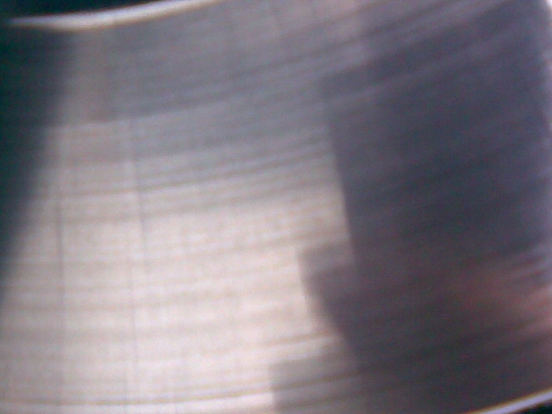

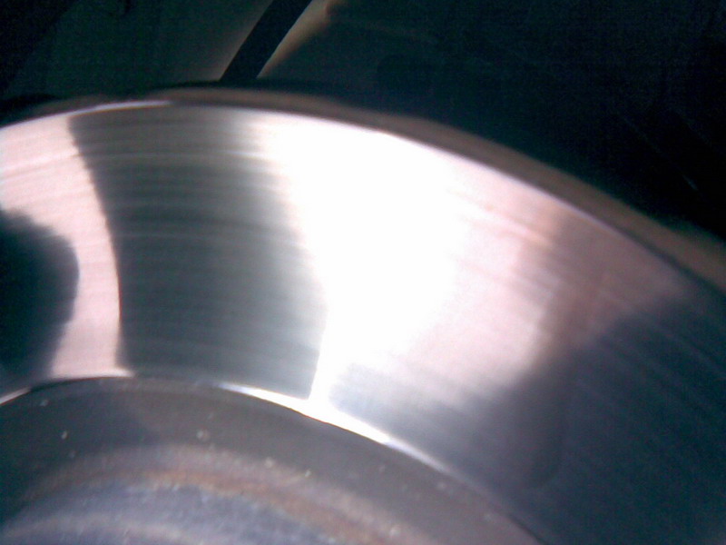

Сообщение himera_neo » Пт июн 19, 2009 10:06:49
Вот смотрите, сорри за какчество.
Добавлено спустя 1 минуту 22 секунды:
Надо протачивать?

Сообщение espace » Пт июн 19, 2009 10:57:23
Tabarik писал(а):
espace писал(а): 2мм это уже достаточно большой износ. максимальный, при толщине нового 26мм, износ для этих дисков 23.6 мм
Ага, а такая операция как проточка это вообще развод на деньги.
Я понимаю твое желание продать диски, но так гнать не надо. По своим словам диски нужно менять с колодками каждый раз.
операция по проточке это действительно развод на деньги.
если только буртик убрать , то да.
диски я все равно продам и продаю. а в чем то гон то? в написанных мной каталожных геометрических размерах диска ?
моих слов нет ни каких я просто констатирую факты.
